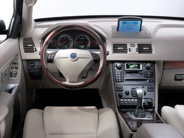

Недавно стал обладателем Volvo XC90, естесственно не устраивает родной звук, но голову менять не хочу - изменится дизайн салона, поэтому стал смотреть в сторону CarPC. Тем более на Вольво есть штатное место под монитор:
Итак, шаг первый сообствено сам компьютер:
1. Штатный Вольвовский монитор. Интересует впервую очередь сам привод монитора с рамкой. Разрешение у монитора 400х234 при размере 6,5" - не маловато?

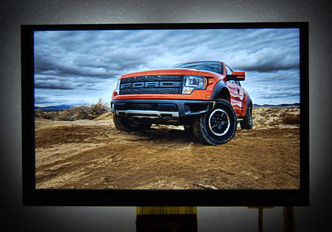

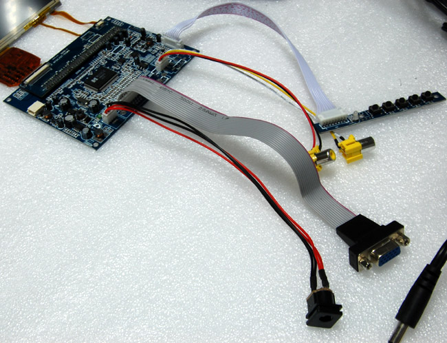

Fasterpast Спасибо! Привык к компьютерам подходить с точки зрения домашних - чем больше мощи тем лучше Значит железо так и оставляю. С монитором, посидел немного на ebay, заказал Toouchscreen матрицу Samsung lms700kf07, вместе с контроллерами, все равно мне корпус не нужен.

А у нее разве есть авто переключение на парковочную камеру?
Старый 23.06.2011, 12:18   #7
proff71
Регистрация: 22.06.2011
Машина: Volvo XC90
Сообщений: 23
proff71 is on a distinguished road
odessit Судя по тому что читал, автопереключения нет.
proff71 вне форума   Ответить с цитированием

К этому контроллеру оно припаивается, вроде бы.
proff71 дома комп не от аккумулятора работает... в этом вся проблема.
