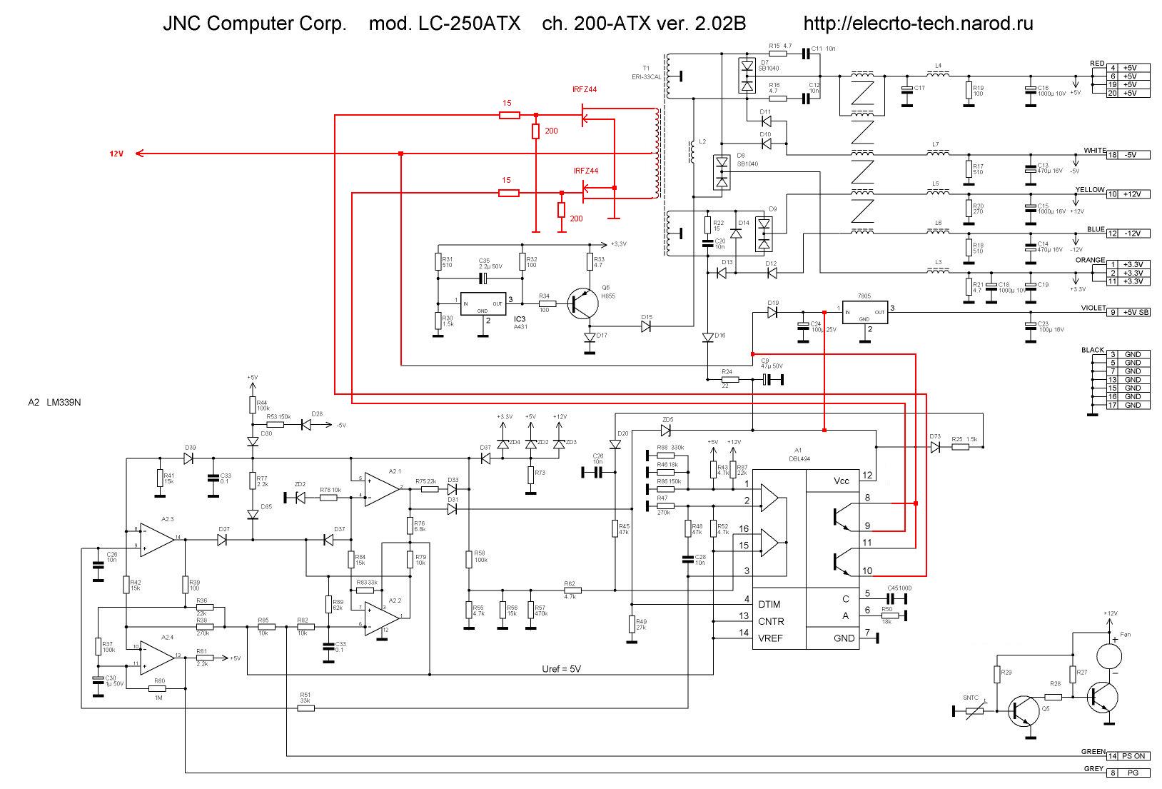

Сообщение от vab3 Посмотреть сообщение
Как и обещал - выкладываю свою реализацию.
Сразу предупреждаю, что я не конструктор и тем более никогда не занимался БП. Хотя образование как бы обязывает. . Выкладываю свою схему. Неделю в машине на прогонке - полет нормальный. Блок не греется вообще. Из вентилятора дует прохладный воздух. Ток потребления по входу 10-12А в зависимости от нагрузки. Старт двигателя не выдерживает - ребутается, но я это отношу к сырости схемы. Ваял на авось. Попробую побороться с данным неудобством.
Сейчас есть еще один блок под переделку. Детали закуплены. Буду работать. По результатам отпишусь. А вот моя схема. Блок NAVI-340.
Схемы StandBy не привожу - стандартная 7805. Красным мои детали, черным то, что было. Не нарисовал фильтрующие конденсаторы по питанию, но тут можно добавлять по вкусу. Еще раз оговорюсь - я ничего не рассчитывал и паял по ходу.
IC1 - IR4426
IC2 - TL494 (штатная в схеме БП)
Транзисторы - IRF4905
Схема, действительно жижнеспособна? А то полевики начинают жрать ток даже в стенбае (генерации меантдра нет), отключаю затворы - все ок, подсоединяю - опять жрет. 4426 целая. Как я понял трабла в емкостях полевика - корочу затвор со стоком опять ок, только подключаю затвор - опять жрет. А так включается и даже работает! Но ток! А полевки не греются!
dvpresent вне форума   Ответить с цитированием

Сообщение от dvpresent Посмотреть сообщение
значит на затворах присутствует напряжение
отключи 4426,всё должно быть норм,а то дело в ней

Сообщение от change Посмотреть сообщение
Верно, оказалось около 5 вольт на выходе мс. Поставил разделительные конденсаторы, поднял питание и все завелось, глюк пропал.
