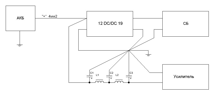

Надо пробовать как то вот так:
Дроссели взять от материнок гигабайт, или намотать самому:
Кольцо Т60-52 (зелено-голубое) 15х8х6; 16-20 витков (сколько влезет) эмалированного провода ф1 ... 1.2мм
Конденсаторы:
С1 - 47мкф х 16 ... 25в
С2,С3 - 2200 ... 10000мкф ... 16 ... 25в
К выводам всех электролитов приаять керамические (или пленочные) конднсаторы 0.1мкф.
Всю землю в одну точку короткими проводами потолще (в разумных пределах - 4мм2 вполне...)
Аудио провод (выход материнки > вход усилителя) лучше все же взять экранированный, но экран со стороны усилителя не подключать.
А вообще у меня очень серьезное подозрение что срут импульсники - DC/DC-12/19 и зарядка телефона....
