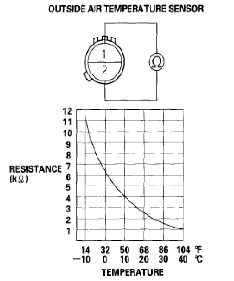

резистор на 10кОм является "частью" DVD? Т.е. ты на плате смотрел? Тогда скорее всего он нужен, просто проц. DVD "знает" о дополнительном резюке и читает показания с его учетом.
Для начала посмотри - все ли гууд с самим датчиком и проводкой - вот табличка с зависимостью сопротивление/температура (сорри за качество - в митчеле лучше не нашел):
Дальше - надо копать DVD и искать в нем чего-нить типа инженерного меню. Там наверняка есть калибровка датчика и диагностика.

голову разобрал посматрел все датчики: температура, освешенности подключаются через резистор 10кОм к µР процесор. название сеичас не помню дома гдето записано, на какую ножки подключены тоже не стал считать.
Датчик наружной температуры с радной головой работал. с какого он докжен был сломаться.
Пробывал мерить сопративление на разъеме А 22 контакта показывает разрыв, мериеш напргажение то оно показывает и прыгает можно зделать вывод что на этом контакте дигитальный сигнал.
Тоесть все датчики аналоговые, потом идет переработка сигнала в дигитальный и потом через 10кОм подается на µР.
может я и не прав,, такгда где произходит эта переработка аналога в дигитал?

Сообщение от ballu Посмотреть сообщение
Не, не правильно. Цифровой сигнал ты мультиметром вряд ли поймаешь
На А22 точно сигнал аналоговый. В цифру он превратиться уже в самом микроконтроллере климата.
Как мерил? Нужно мерять на снятом разъеме А22, между 12 и 16 пинами.
Как ты понимаешь - при снятом разъеме никакого напряжения не будет, померяем только сопротивление.
А если мерял напряжение на подключенном разъеме - возможно голова не постоянно читает показания датчика, а с какой-то чистотой. А читает она как раз подавая напряжение на датчик и смотрит его падение после датчика. Вот мы и видим то есть напряжение, то нет.
