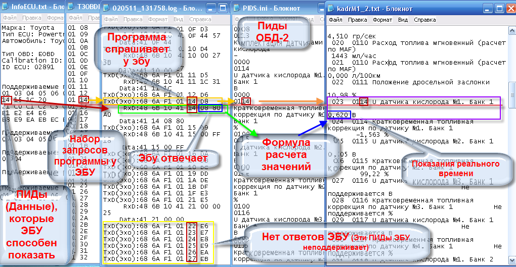

Привет, недавно все таки прикупил себе нетбук, а то ходил попрошайничал Теперь есть опять те же вопросы что и у всех кто начал юзать эту прогу.
Для понимания ее работы (общее понимание) сопоставил разные файлы , ну и вкратце получил вот это Не знаю правильный или нет, был ход мыслей.
Теперь те же самые вопросы Как удалить не поддерживаемые пиды (Активировать-деактивировать, скрыть-показать) - это не работает. Побывал удалять в PID.ini, ваще фигня получается, некоторые корректно удаляются, т.е строчки пропадают, а некоторые оставляют адресса, а есть вообще за собой тянут пол списка, хотя я удалял построчно и проверял по поддерживаемым пидам ЭБУ.
Далее пытался в файле ЭБУ удалить запросы неподдерживаемых пидов -сразу получил горчишник Вернул все в зад.

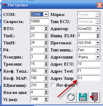

Еще, нашел пид D3. Решил зазвонить на него. В настройках, в адресс запр - ввел D3, это правильно? Вроде ответ пришел, но так как я еще туп в этом, то что дальше или нафиг он нужен? Или что с ним делать, лог прилагаю.

В картинку еще dll с формулами прилепить бы, но dll я не смог корректно открыть, блокнот пургу показывает... Надо бы рестаратором по пробовать, может кто подскажет кто чем dll открывает.
Все работает, почитай небольшую помощь, которую klay написал на форуме wingroad.ru
Сообщение от lecsa Посмотреть сообщение
Удалять надо не в PIDS.ini, а в профиле твоем ! (например 12A30.ini)
Удалять запросы надо корректируя число запросов. А вообще есть же процедура получения профиля своего авто, об этом писалось уже (надо использовать вкл/выкл пидов в таблице и пункт меню "Сохранить как")
А это вообще непонятно что делал? Перепутал пид и адрес ECU. Или ты имел ввиду, что нашел адрес ЕЦУ с помощью FindECU? Есть такие адреса, по которые предназначены для одновременного опроса разных ЕЦУ (Например, в моей королле адрес B4 опрашивает EFI+ABS), однако одновременный опрос моя программа не поддерживает, кстати также как и течстрим.
