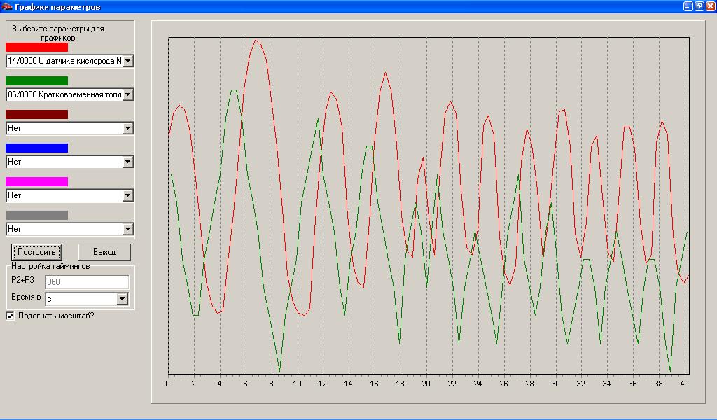

Снял тут показания с данными от Вашего лога по премио. Вот, что у меня получилось.
Вроде все +-, только кратковременная коррекция плавает.

Сообщение от Nikolaha Посмотреть сообщение
...............Снял тут показания с данными от Вашего лога по премио. Вот, что у меня получилось.
- Всё у Вас по нормальному "плавает" (ничего сверх естественного)... это на графиках премио какраз не правильно (нет обратной связи). Единственное график короткий, но опять сперва Лямбда-Зонд вроде хорошо откликается, потом меньше амплитуда стоновится... как-то "нето" немного, а так достаточно правильный отклик на коррекцию (временная задержка есть... из-за большого числа опрашиваемых данных).

Сообщение от klop-2 Посмотреть сообщение
Как ты делаешь такие графики?

Сообщение от andrusavto Посмотреть сообщение
- Мышкой щёлкаю по ярлыку readlogs, перед нами появляется окно программы, кликаем по кнопке Открыть. Дважды щёлкаем по toyota (или какую нужно машину), открывается окно Открыть лог-файл, снизу (где Тип файлов) выбираем Графики программы диагностики, затем ищем необходимый для анализа файл... где он у Вас там лежит... на рабочем столе? (к примеру который выложил Nikolaha). Ах да! Забыл, в настройках программы заранее отметте галочкой на "Отоброжать только таблицу".
...Вооот. Если таблица не нужна (цыфирки Вам ни очём не говорят к примеру), жмём на кнопку графиков, выбираем нужный тип (к примеру Графики параметров). Потом я галочку отметил (без этой галочки попробуйте... для эксперемента) на "Подогнать масштаб?" и выбрал лямбду с коррекцией. Жмём кнопку Построить. Всё!
А вообще прграмма много ещё-что умеет.
