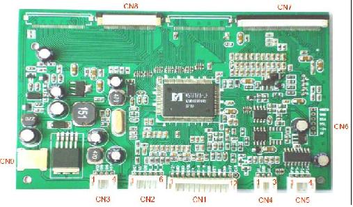

Матрицу я достал из нетбука, только контроллер поменял для подключения по VGA (SVA080A-R1).
Раньше у меня стояла обычная веб-камера. Вот она проц подсаживала, поэтому и заменил, да и в темноте ничего не было видно.

Сообщение от alexdm Посмотреть сообщение
Не подскажите где сейчас можно приобрести такой контроллер ?

Марка контроллера - SVA080A-R1,
Google в помощь

Сообщение от dravva Посмотреть сообщение
обычно если нечего сказать, то люди молчат
я нагуглился выше крыши. был бы там ответ - не спрашивал бы
производитель - м е г а л и т
http://***********.ru/catalog/lcd/display-15/14207.php
