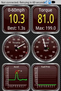

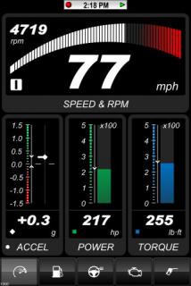

Вот эти проги для диагностики
http://4pda.ru/forum/index.php?showtopic=193433
http://4pda.ru/forum/index.php?showtopic=228578
Я их скачивал, интерфейс красивый но функционал не больше чем у муршрутных компьютеров типа мультитроникс.
