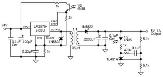

Вопрос наподобии я уже задавал в другой ветке, но тут наткнулся на некоторые ссыли. Сделал я бп для eeepc с повышалкой понижалкой, все отлично работает, но помехи достали жуть. Вся проводка приведена в норму и все равно на грани слышимости есть звук от гены и от жеского диска. Попробовал MAG-GL - все помехи ушли, но так как требование к качеству звука высокие я от него отказался. И так картинки, ссылки и вопросы.
1. Можно ли на LM 2576 ADJ сделать гальваническую развязку?
2. Отвечаю сам себе. Исходя из ниже приведенной схемы я думаю можно попробовать. http://www.pccar.ru/attachment.php?a...1&d=1287259461
3. Ссылка на саму инфу (там почти в самом низу страници этот рисунок) - http://www.eltech.spb.ru/micrel_analog.html?id=18
4. Как сделать трансформатор (из чего, сколько витков, какой провод, а лучше готовый где вынуть)
5. Я думаю многим будет интересна эта тема.

исходя из схемы ,получается что мотаеш вторую обмотку на кольцо (дроссель),тем же проводом,столько же витков и изолируеш все земли

Спасибо, что ответили, но я уже собрал бп на базе 494 микросхемы с гальваникой.
