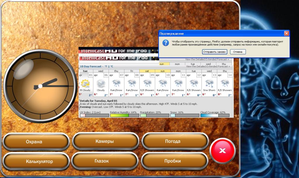

CloseWindow;!TWebBrowserForm, еще какие-то вариации из CLOSE, EXIT и т.п... Вешал их на кнопку overlay, но безуспешно пока.
А вот частота вызова этого скрипта задаётся здесь в секундах TMR,60
Блин, просматривал же все предыдущие посты... В main.skin (т.е. в menu.skin, видимо) это задается!
Наверное, повешу вызов этого скрипта на кнопку погоды, чтобы вручную обновлять: не так уж часто там инфа обновляется, а раз в день нажать на кнопку - не в падлу.
О засада! - подарочек от интеликаста. Правда, такая шняга возникает, если обновлять после отключения от нета на какое-то время (при постоянном, без обрывов связи такого быть вроде бы не должно).
