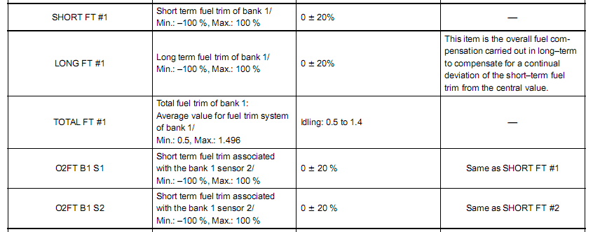

а проясните пожалуйста.длительная ТК 91% это значит топливоподача должна быть уменьшена?

Мало инфы что ты имеешь ввиду. У обычной Долговременной и кратковременной коррекции допуск +/-20% . Если бы ты поточнее описал параметр, но мне кажется что это уход от карточного значения базовой ТК (эталонного, заводского, зашитого) . Если +91% то эбу добавляет впрыска.
Подожди, все проснуться и подскажут.

чего добавлять не знаю.у меня прога показывает дТК 91%.до замены бензонасоса было 98%.везде в инете пишут дТК как +-10%.вот и думаю можно ли мои 91 трактовать как -9% и не дофига ли.
ща тока картинку поглядел.где вы такие красивости берете?

jn32- все верно, эталон 100%. Она ж длительная, вот и висит- еще долго будет висеть

так вишь че.до замены насоса 98 была.видать ща насос лучше давит-вот комп и ушел в минус,или я не о том?
