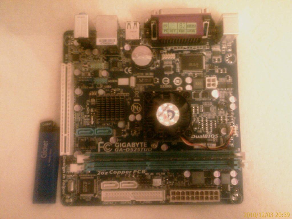

Не запускается мат.пл. Gigabyte GA-D525TUD Изначально подключена к БП SL 5.45 Всё работало, собрал в короб проверил всё ОК, установил в авто запускается кулер крутится начинает моргает диодиками и вырубается, отключил БП SL запитался от сети тоже самое, принес обратно домой сделал как перед сборкой, а она диодиками мырг и ортрубается секунды 3 проходит стартует сама и ничего! Помогите советом!

Apikur is on a distinguished road
КОнтакты, что идут от БП на PowerOn матери, но раз от сетевого тоже не работает, то не в этом дело. Такое еще бывает если не подключен или наоборот подключен (если он не требуется) дополнительный разъем питания 12в (4-х пиновый).
И еще - какое питание на плате и БП - 22 или 24 пина?
Дополнительный разъём есть, 24 пина и там и там
