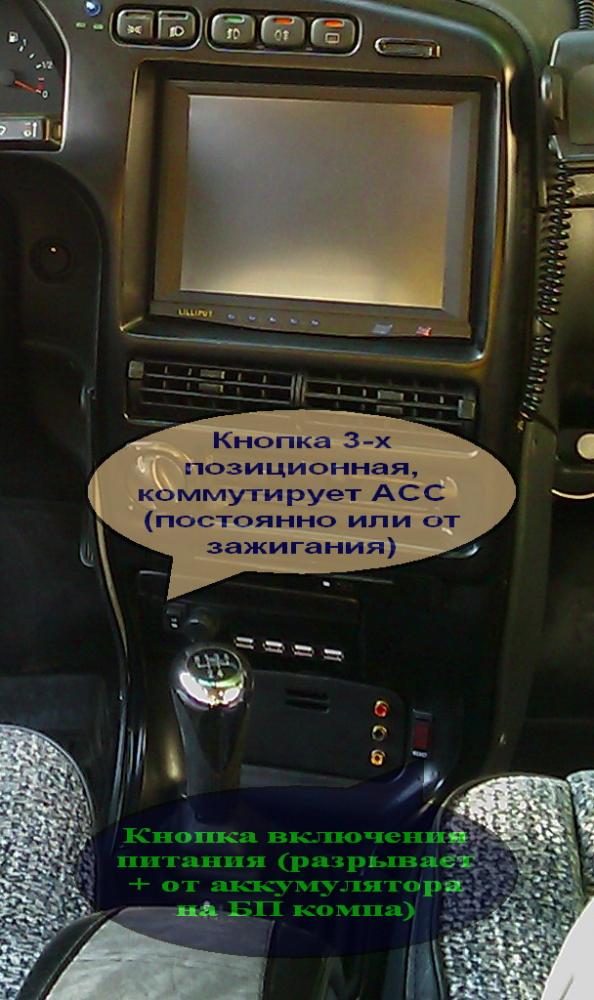

Сообщение от Nike Посмотреть сообщение
Сделано очень даже хорошо, от заводской (по фото) не отличишь.
А где кнопку управления компьютером, какие программы, где GPS приёмник?
GPS приёмник - на торпеде в правом углу.
SOFT:
1. CF 2.1
2. CamGrabber352 - запись с камеры
3. Навигация -Garmin, IGO8
4. Радио - d i g i t a l c a r a d i o
5. Управление - 3D Connexion Space Navigator
6. Разные плагины к CF - Рисовалка, Коды регионов, Калькулятор, Файловый менеджер, кулер.
Остальной софт виндовый.

Сообщение от OLEGTEH Посмотреть сообщение
А это где разместил?
Сейчас - лучше!

Он отлично вписался под ручкой стояночного тормоза. Только пришлось открутить у него алюминиевое основание и сделать под него отверстие в пластике. К сожалению фото нет, но сделаю в четверг.
не удобно, мне кажется.

очень удобно, поверьте!

А для чего space navigator если монитор тачевый?

Сообщение от The-x-demon Посмотреть сообщение
На скорости это удобней, не нужно смотреть на экран куда тыкать

сегодня Чек-Эндж подключил для диагностики.все работает на ура. Доволен.
