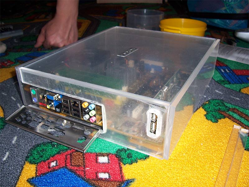

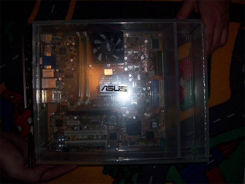

ACRIFIX 116 в продаже не нашел по близости, за то без труда купил дихлорэтан в магазине радиодеталей на шоссе энтузиастов.
до обеда съездил в www.orgsteklo.ru и нарезал у них корпус, завтра буду клеить
Размеры внешние 262*318*82, внутренние 250*250+50*70, толщина стекла 6мм

Дихлорэтаном склеите, потом не оторвете. Почему бы просто на саморезах не сделать. Всегда разборно, проще, в случае разлома легко поменять только поломаную часть, а не весь корпус переделывать.
ЗЫ: я на саморезах делал 16шт. по 3мм в 6мм оргстекло и все.
