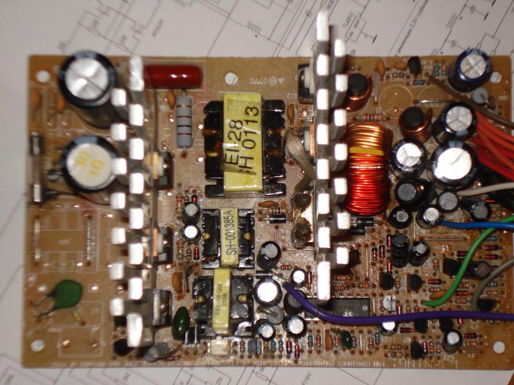

Доброго времени форумчане! Вот порылся у себя в утиле и нашел вот такую вещь [ATTACH]Вложение 19975[/ATTACH] как думаете реально его переделать на 12в вот по этой схеме:Вложение 19978 монтаж примерно похож только участок на TL393 отсутствует и обвязка TL494 немного отличается кто что думает? Да сильно не пинайте это моя первая переделка раньше только с нуля собирал

вложения не работают
