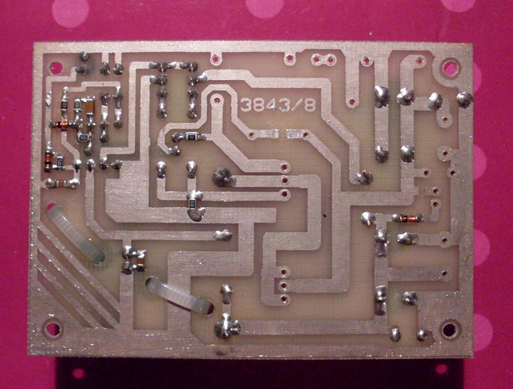

В__В is on a distinguished road
Почти готово...
ID:	19874   Нажмите на изображение для увеличения
В__В вне форума   Ответить с цитированием
Старый 12.01.2011, 19:11   #323
change
Аватар для change
Регистрация: 09.06.2009
Город: Моск.обл
Машина: HONDA CR-V 1998г
Сообщений: 436
change is on a distinguished road
отпишись как будет работать.
эти схемы очень критичны к трассеровке
интересное
