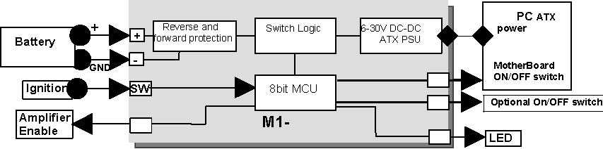

У меня, правда, возникла небольшая проблемма. Карпутер перестал автоматически ВЫключаться, при отключении ключа зажигания. Использую БП M2 ATX? до установки плагина все было нормально, т.е. машину выключил комп погас. Сейчас приходится выключать кнопкой... Если плагин не запускать компьютер выключается нормально. Есть мысли как наладить?

Я не совсем знаком с логикой работы М2 АТХ, как производится отключение? ПО напряжению бортовой сети или сигнал от компьютера (по USB/COM/LPT)? В спящий режим переводится комп или полностью выключается?

Комп полностью выключается. А логика работы такая - Там есть пара которая подключенна к кнопке выключения материнской платы. Когда ключ зажигания поворачивается в положение OFF, происходит имитация нажатия на кнопку выключения компьютера.

Проблемма выключения решена. В центрафуге выставил действие на нажатие кнопки OFF - выключение. Все заработало
