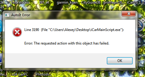

если запускать икар через iCarMainScript то работает и не вылетает после запуска воспроизведения , но закрывается с ошибкой
