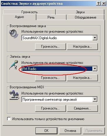

Да в семерке заработало, но при переходе из радио в музыку или наоборот в винде выключается звук полностью!
В ХР пока радио не работает! И так же присутствует проблема с выключением в винде звука!

В ХР поборол радио...
значит так, заходим Настройки->Панель управления->Звуки и аудиоустройства, там выбираем закладку Аудио, поле Запись Звука, выбираем из списка Используемое по умолчанию устройство FM Radio, жмем применить....
В СF3.1. идем в настройки AM/FM Радио, в Запись линейного устройства выбираем FM Radio - Запись
на картинках все видно...
единственное, так и не поборол выключение звука в винде при переходе из радио в музыку и наоборот! Приходится переходить в винду и убирать галку Выкл.звук!
