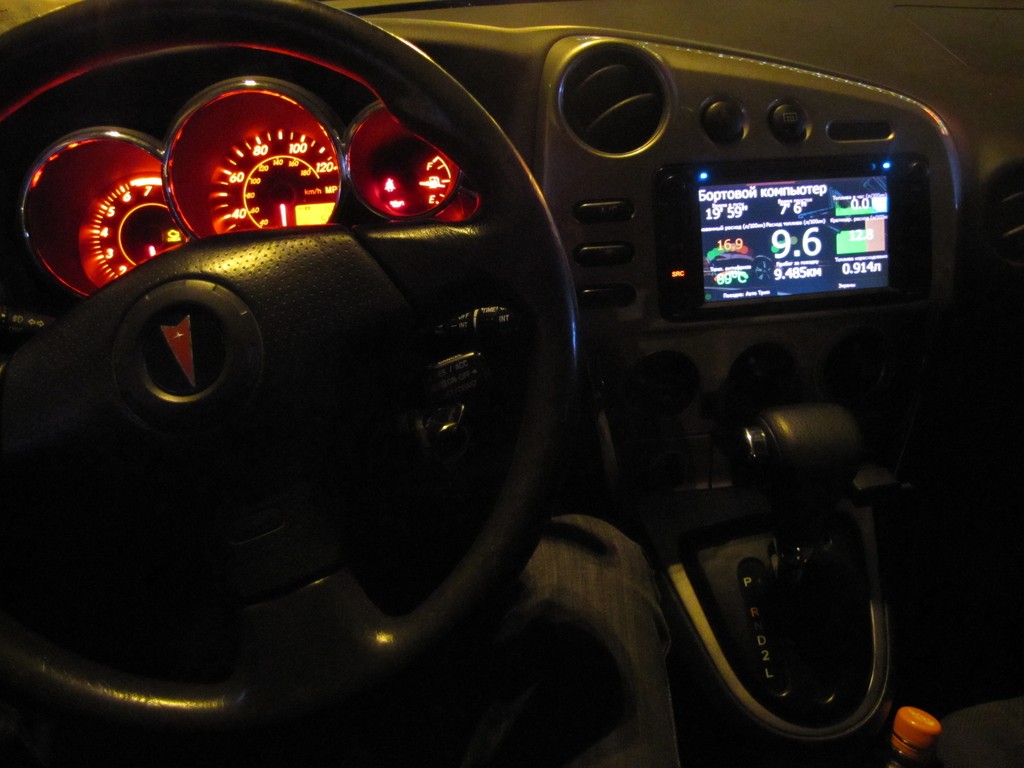

hobDrive - OBD2 бортовой/трип компьютер.
HUD режим:
Основное отличие от мириадов OBD2 scan тулов - изначальная заточенность под WinCE, windows mobile - где подобного доступного софта практически нет.
Цель - использование на low-end GPS навигаторах/автомагнитолах (должно работать на всем китайском ширпотребе) в качестве бортового компьютера - показывать все что можно вытащить и посчитать из мозгов машины.
Смысл? В каждодневных городских поездках gps навигатор практически бесполезная вещь. Используется по назначению раз в неделю. С этим бортовым компьютером навигатор вторую жизнь получает.
Поддерживает Bluetooth соединения (для BT ELM OBD-2 адаптеров) и обычные USB-ELM адаптеры.
Сейчас знает об основных OBD2-стандартных PID-ах, можно конфигурировать отображение по своему усмотрению.
Так же программа несколько заточена под автомобили Toyota, поддерживаются расширенные сенсоры с основных тоетовских движков, в частности показания форсунки. Часть русского перевода тоетовских сенсоров была взята с другой программы на этом форуме - jOBD (http://pccar.ru/showthread.php?t=11362), за что автору спасибо.
Просьба читать README, баг-репорты - велкам.
