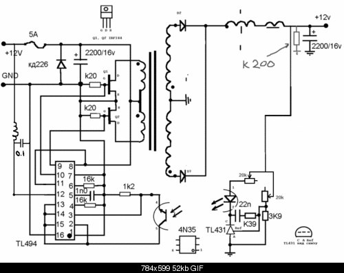

На какой стадии сей процесс схема откуда?
В процессе запайки деталей. Схема из соседней ветки "DC-DC 12в. 5-10А". Только сделал количество витков для 10,2 вольта, плюс добавил на канал 5 вольт через LM2576/5. Схема господина Hmelik. Печатку наполовину тоже у него содрал и подравил для себя. Просьба заценить и поругать если что.

Сообщение от smark2005 Посмотреть сообщение
Схема до боли знакомая и у меня есть собранная только для питания "матери" стандарта АТ ( когда то давно хотел собрать в машину МРЗ проигрыватель , но из за отсутствия в то время мониторов идея заглохла) она очень старая и на этой схеме видны подтирания во вторичке я как раз ее тебе и хотел рекомендовать.
А по печатке, что скажете? И еще вопрос по поводу LM2576-5, она тоже ШИМ. Не будет ли наводок друг на друга?
ну по печатке это сложно это надо проверять а эти не будут мешать друг другу это разные вещи но даже если три 494 ставить а есть и такя схема БП для компа где то на форуме то и они не мешают друг другу.
Я не сильно разбираюсь в теории но по моему на схеме один из дросселей лишний. например мне не понятно зачем (какую роль ) выполняет дроссель первый на схеме ( В оригинале это групповой дроссель), или зачем тогда второй
На схеме их два, один группой, а второй на 12в. Решил не парится и поставил оба, т.к. тоже не сильно разбираюсь. Можа и лишний.
да точно лишний

да точно лишний
А лишний то который групповой или на 12В?
Да уже по названию "групповой" а чего же там группового если только одно напряжение!
А вот оригинальная схема http://carmp3.narod.ru/carmp3/photo/schem12.gif
И вообще эти обсуждения не для этого форума!! либо перейдем в аську либо давай по теме а то тема об одном а мы тут обсуждаем чуть чуть другое
