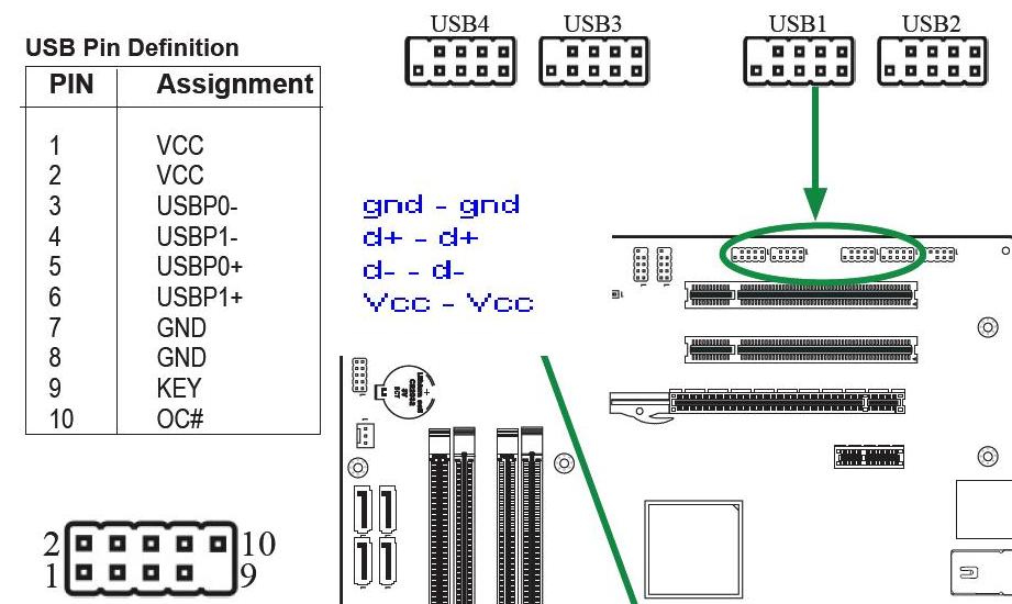

Angry
Расположение USB У ZOTAC GeForce 9300-ITX
Народ подскажите, кто подключал к USB куда подключать.
gnd - gnd
d+ - d+
d- - d-
Vcc – Vcc
