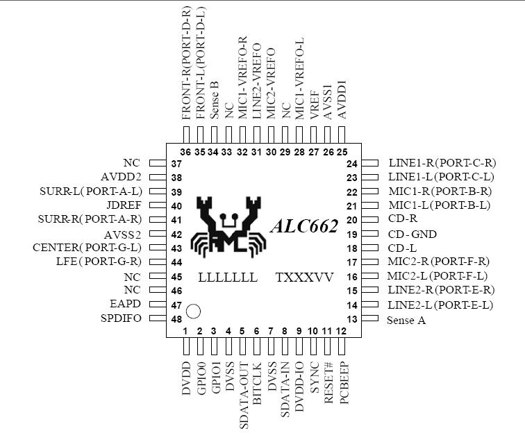

спрошу еще здесь пожалуй
Имею ежа 4g + два усилителя один 4х канальный, второй моноблок на саб
Играет и поет это хорошо
Но играет на 2 канала это плохо, из 4х колонок и саба в машине играют только две, так как на усилитель надо подавать 4 канала + еще два канала на моноблок. Пробовал паять разветвитель, но 4х канальный усил при подключении уходит в защиту.
Насколько я знаю на ежах 662 кодек умеет намного больше чем 2 канала
Гуру как правильно развести звук с кодека? Поиск курил там только про SPDIF разьем написано, а про линейные выходы информация очень беглая.
в даташите вот что
Вложение 20171
По логике
FRONT-L,R фронт
SURR-L,R тыл
LFE-саб
С сабом тако вопрос, вроде как LFE расшифровывается Low Frequency Effect, то есть по сути низкочастотные эффекты для фильмов и прочего, будет ли нормально играть музыка если я на этот выход подключу саб?
Gexan вне форума   Ответить с цитированием
