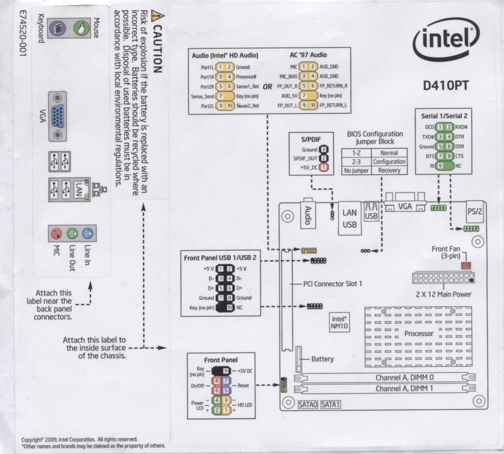

А как снять звук с Intel HD Audio или АС 97, чтобы 4 канала было?
просто не снять, как я понимаю нужно подать какой то сигнал для активации.
или я чего то не догоняю?

Смотри в талмуте на материнку распиновку желтого разъема (должно отдельно описываться, что за контакты). Она разная для HD и AC97.

вроде сам назначаешь, какие гнезка как будут работать - если ставил софтину для звука, что идет в комплекте
+1 Просто вставляешь в синий и зеленый входы (Line In and Line out) мамки и в самой программе ставишь звук квадро и все - 4 канала пашут

У меня встроенная звукаха d510mo работает в режиме стерео с внутреннего разъема Intel HD Audio, настройка фронт-тыл вообще не потребовалась, звучит достаточно сбалансированно.
Хочу предложить решение вопроса писка (PC BEEP) при старте мамки. Я нашел даташит на микруху встроенной звукахи
Все оказалось примитивно. Решение такое: узким паяльником отпаиваем конденсатор, идущий с ноги 12 ALC662. Конденсатор тут:
