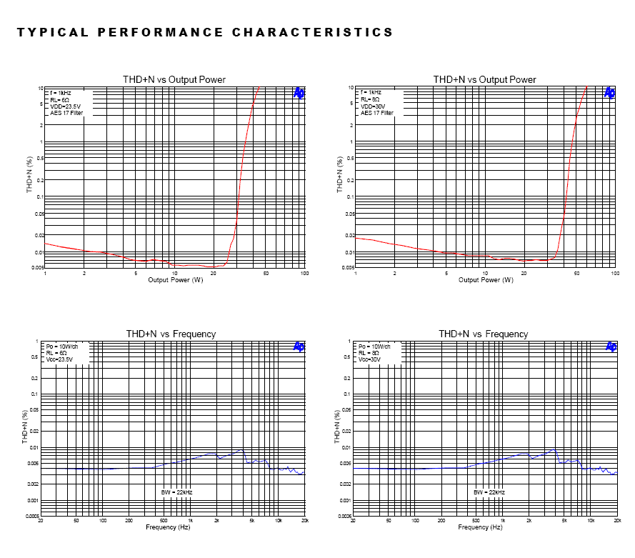

4*100W @4O Tripath TK2050 D-class Audio Amplifier Boar
Это с ебая.
Я вот даташит на используемую микруху:
http://www.htmldatasheet.ru/tripath/tk2050.htm

И графики мощность-искажения, частота-искажения
