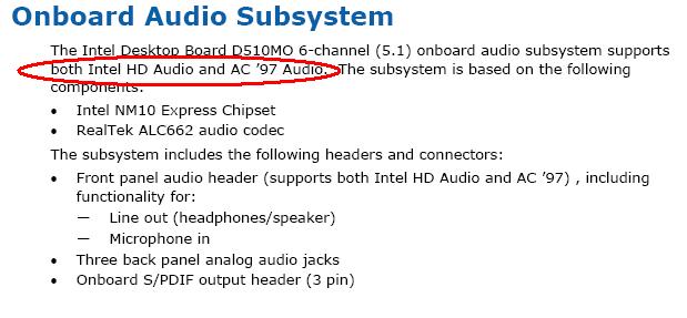

Не, я вот про что:
Андроид ГУ.

Ну у меня на буке тоже 2 устройства: тот-же Intel HD Audio и IDT Audio Codec
Intel задействуется только при выводе звука через HDMI
на свои динамики и на разъем наушников - IDT
может и здесь похоже реализовано?
HDMI на этой плате нет, но, скорее всего, что-то похожее
Андроид ГУ.
