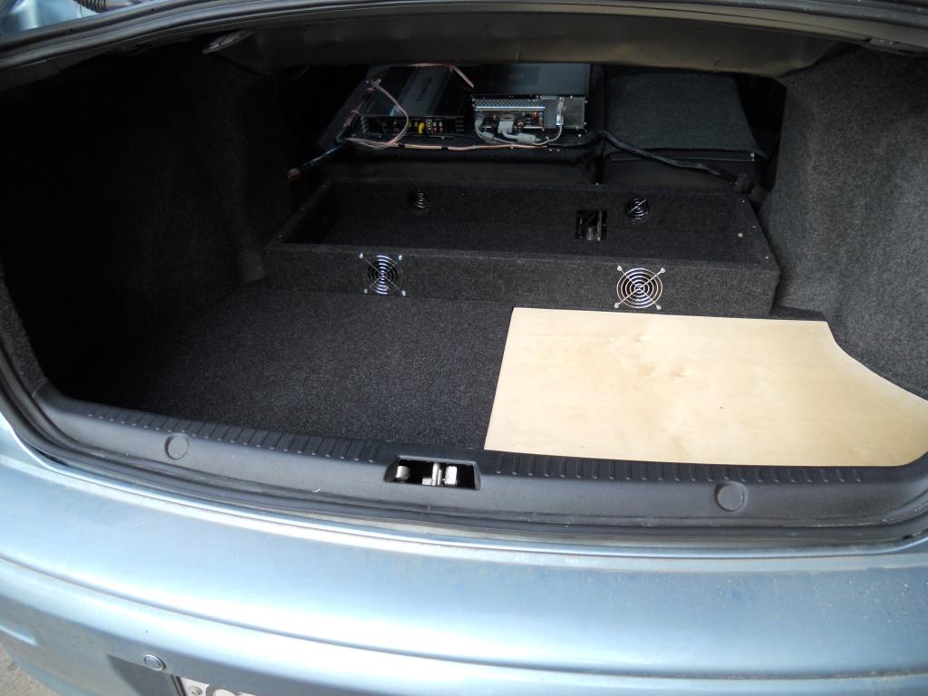

Старый 12.09.2010, 22:10   #89
Alex-L
Аватар для Alex-L
Регистрация: 23.03.2008
Город: Москва, Нагорная
Машина: Mitsubishi Lancer-X
Сообщений: 2,096
По умолчанию Если долго мучицца - что-нибудь получицца, а если не получицца - попробуем опять!
За три месяца эксплуатации попытка монтажа системника и усилителя на откидную спинку заднего сиденья показала свою полную несостоятельность. Ломаются провода! В частности VGA - начал блымцкать монитор.
Взамен не выдержавшего испытаний, заказан новый VGA кабель по имени Kramer - посмотрим что за зверь.
Опять в процессе...
На этот раз изготовление нового "корпуса", а заодно увеличение объема (глубины) багажника. В этот ящик переедет усилитель и начинка системника.
Много фоток, как всегда тута
Продолжение следует...
