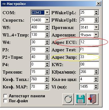

#1506 | |
![]() Регистрация: 01.07.2010
Город: Выкса
Машина: Hyundai Trajet
Сообщений: 22
Адрес ECU = 12 (красное) получил по подсказке форума и все заработало ![]() В качестве образца использовал 01HYN.ini из дистриба программы. |
#1507 |
![]() Регистрация: 07.07.2010
Регион: Казахстан
Сообщений: 12
Попробовал с такими настройками, менял адрес запр., адрес ECU и KW2, с разными образцами настроек. Результат - ошибка 0800 или, в некоторых случаях, 0A00.

#1509 |
![]() Регистрация: 07.11.2009
Машина: Hyundai Accent :)
Сообщений: 1,361
Fedyun4ik
если акромя 33 адреса у тя более ничего нет.... это Адрес запроса читай что выше gsw5247 отписал. делаеш как он и крутя тайминги добиваешся хоть одного ответа от ецу ![]()
