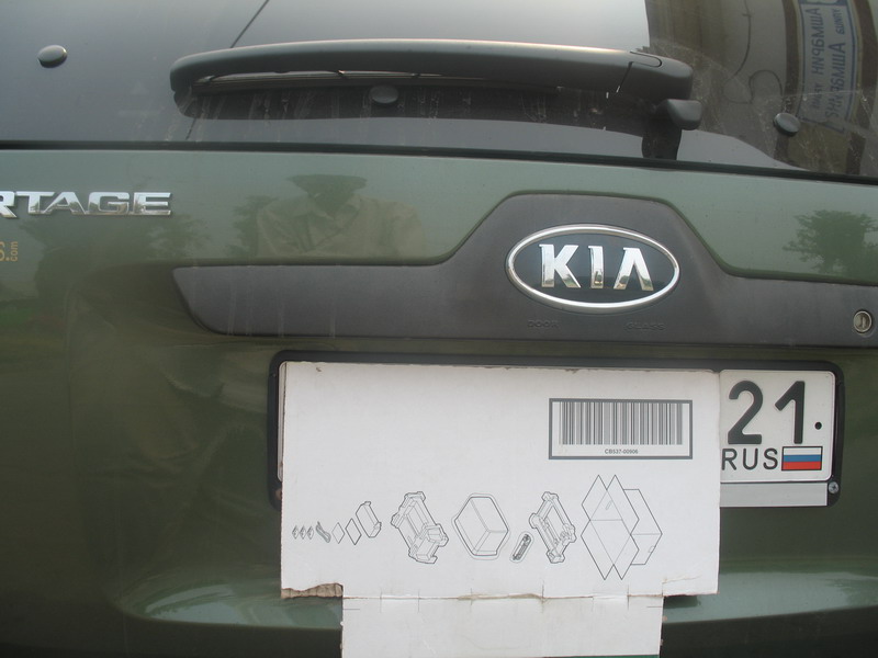

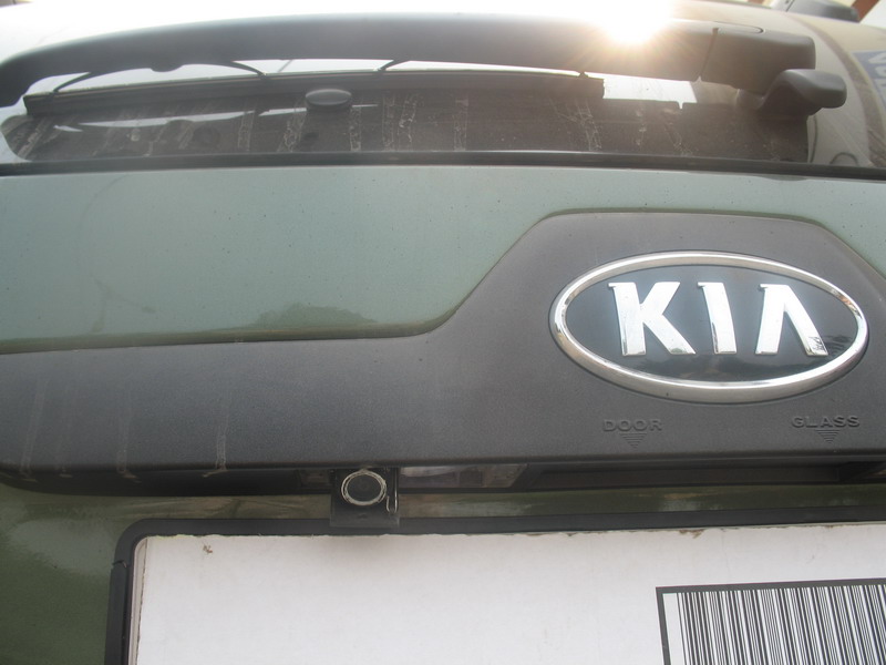

Вот фото того что получилось.
работает на мини серво приводе.
Спасибо всем за советы.

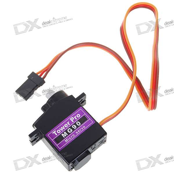

3 серво мотор, http://www.dealextreme.com/details.dx/sku.35762 MG90 Metal Gear Digital Torque Servos with Gears and Parts
и реле подающее команду с одного или другого серво тестера.
