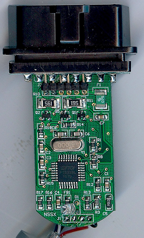

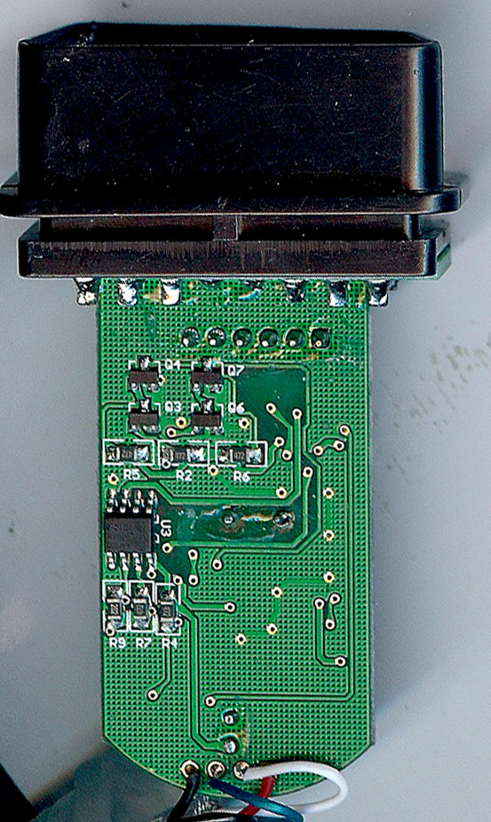

еще раз повторяю! проблема в адаптере!!! не хочеш ждать чини адаптер и хватит разглагольствовать,
адаптер то хоть какой?
а при подключенном адаптере но отсоедененном кабеле от компа та же петрушка?
ЗЫ к сведению мастеркитовский адаптер для ком порта точно имел "косяк" в схеме!
ЗЫЗЫ если в адаптере на выходе стоит MC33199 то резисторов никаких не должно быть на K-Line!!! это самая распространенная ошибка от мастеркита и многих других

Адаптер KKL 409.1 с ebay
Если его отключить USB с подсоединенным к ОБД, то чек начинает моргать, а после завода двигателя чек перестает мигать. На своем форуме по Жили, такое тоже встречалось если был подключен мультитроникс к ОБД.
