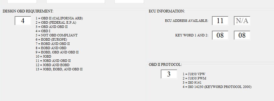

Если я все правильно понял, то

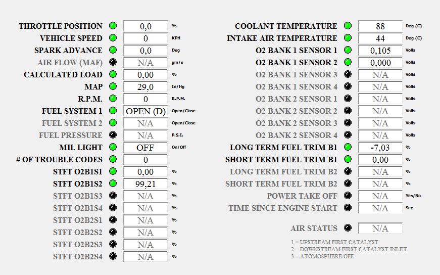

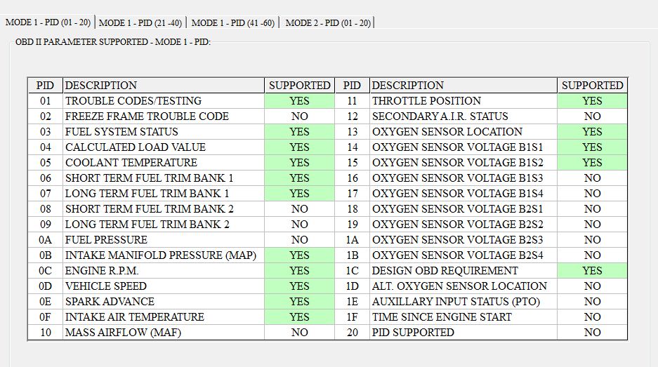

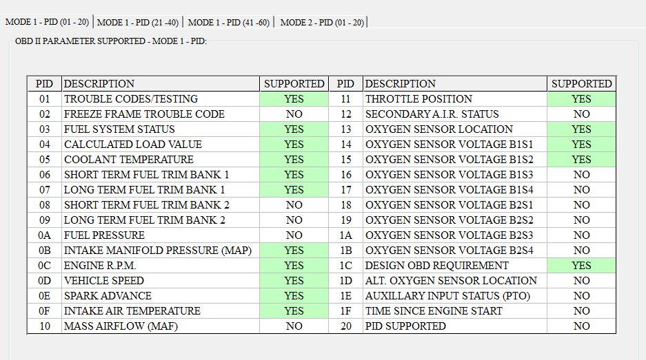

В общем в мытарствах по подключению моего ЭБУ я нашел программку которая смогла соединиться с мои ЭБУ - OBD SCAN TECH. При подключении к ОБД есть 4 варианта подключения
OBDSCAN PROTOCOL CONVERTER
BR3 PROTOCOL CONVERTER
JEFF PROTOCOL CONVERTER - тот на котором программа подключилась и прочитала мой ЭБУ (подключал через мастеркитовский адаптер, скорость порта в винде 9600)
TACTRIX CABLE
Выкладываю скрины того, что мне удалось извлечь. Может это как-то поможет.
ID:	17598   Нажмите на изображение для увеличения
ID:	17599   Нажмите на изображение для увеличения

Сообщение от sdyz Посмотреть сообщение
Что мешает попробовать с настройками на 9600 скорости? От "китайцев" вообще можно ожидать чего угодно - я не удивлюсь если будут поддерживаться обе скорости обмена. Судя по скринам - обычный набор поддерживаемых пидов - как например у Хонд. Мастеркитовский ЮСБ адаптер я лично не патчил - прекрасно работает на обеих скоростях.
