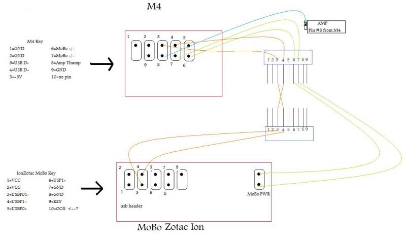

Хочу отписаться............
Вопрос по запуску решён. Перепаял SMDную детальку, что оно есть не знаю. На плате - U3 (микруха какая то) " Z84В". Даташитки не нашёл, в инете тоже. Благо есть другая убитая плата. Всё заработало как нужно, вернее не всё. Запускаеться комп. с Асс как положено, Завершение работы через 5 секунд, но полное выключение через 4 минуты.
Так должно быть?
А с USB ни каких результатов.
Сижу на соседнем форуме (http://www.mp3car.com) и перевожу.
Начал паять микроконтроллер.
А по USB интересная картинка...
Переведу и буду пробовать.
