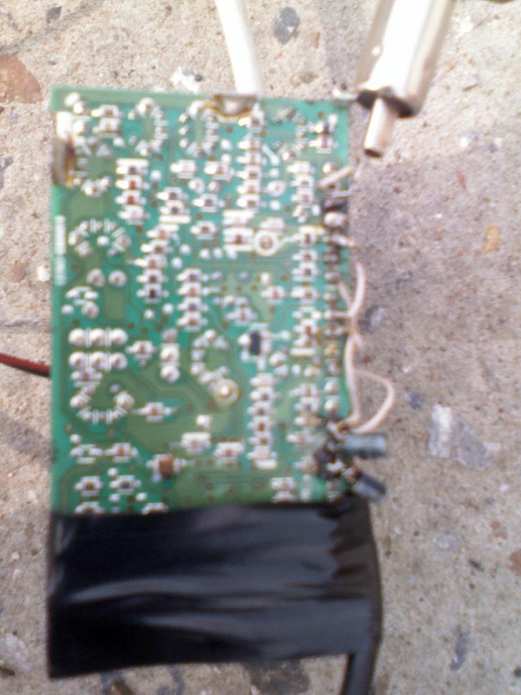

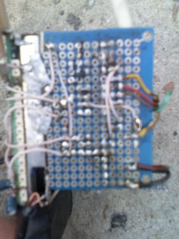

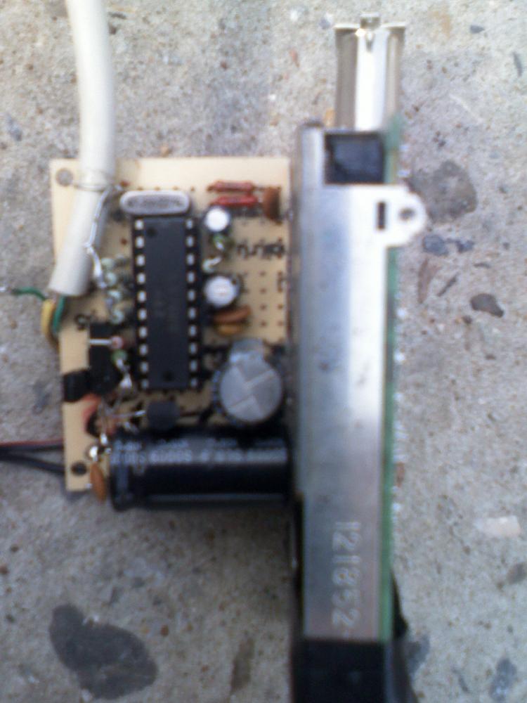

Вот чего у меня получилось. Фотки с телефона, т.ч. качество не очень.
