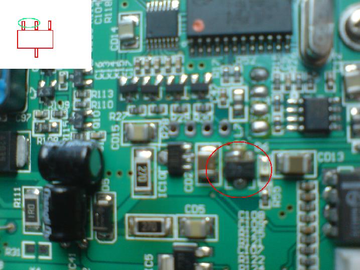

в 859 контроллер тача питается от отдельного стабилизатора +5 на плате монитора, и при переключении в режимы отличные от VGA, ключевым транзистором отрубается от контроллера тача, я этот транзистор замкнул на постоянку.
А вы не могли бы сфотать что это за транзистор и как его замкнуть?

завтра сфоткаю, только я опечатался, у меня не 859, у меня 889 со старой платой, т.е. с ламповой матрицей

Старый 28.06.2010, 15:43   #37
прошу прощения, забыл

а вот здесь оказывается есть фотка платы целиком
