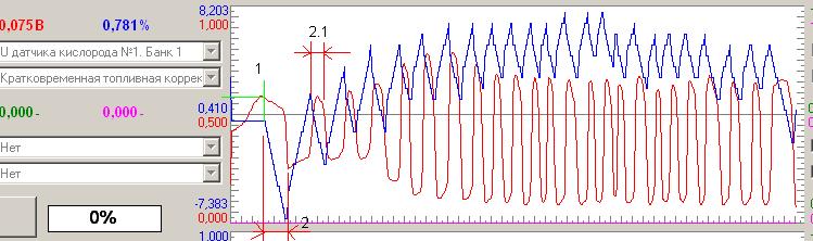

lecsa неправильное предположение, последний раз грю, пока лямда не кажет двс пашет без кратковременной коррекции (график выше), работает только долговременная (это как раз и есть запомненое среднее после пред. поезки), далее как лямда прогреется, она однозначно уплывет с середины, а вот от того куда поплывет и видно будет куда махать коррекцией!

GASCHE или достаточно одной лямбды
вот ответь на такой вопрос:
если на тебя замахиватся битой, как оценить насколько хороша реакция твоя?.
или достаточно видеть только твой отскок, не видя когда и с какой стороны битой машут? , а может ты просто попрыгать решил и битоу никто не махал....
косвенная подсказка
0114
U датчика кислорода №1. Банк 1
0114
Кратковременная топливная коррекция по датчику №1. Банк 1
нафига 2 параметра в одном запросе то?

Virtual Дак махать битой начинают после того как я прыгну, причем машут в противоположную сторону

GASCHE неее не после того как прыгнеш, а после того как качатся начнеш и это станет видно и машут в ту сторону в которую ты прыгнеш.
ЗЫ давайте закроем спор кто сдесь яцо а кто курица и кто раньше.
ЗЫЗЫ если есть веское желания всетаки убедится кто главней, отключи у себя лямду и меряй на ней напругу. да коррекцию мониторь, думаю она будет заморожена

вот еще один график, раз остальным лениво к авто сходить

1. опа а лямда то отогрелась, и по тихому начинает казать богатую смесь, условный порог получился 0,59в и при 0,575 начали "махать"
2. первое время реакции лямды на воздействие в сторону обеднения
2.1 второе время реакции лямды на воздействие в сторону обеднения
ЗЫ есть мысля что если лямда не сможет дать более 0,59в, эбу ее приговорит
ЗЫЗЫ у мну лямда махала, за все время теста (он больше чем данный график), от 0,1 до 0,785 (при замедлении опроса, добавлением хотя-бы одного параметра, пиков не видно!)
