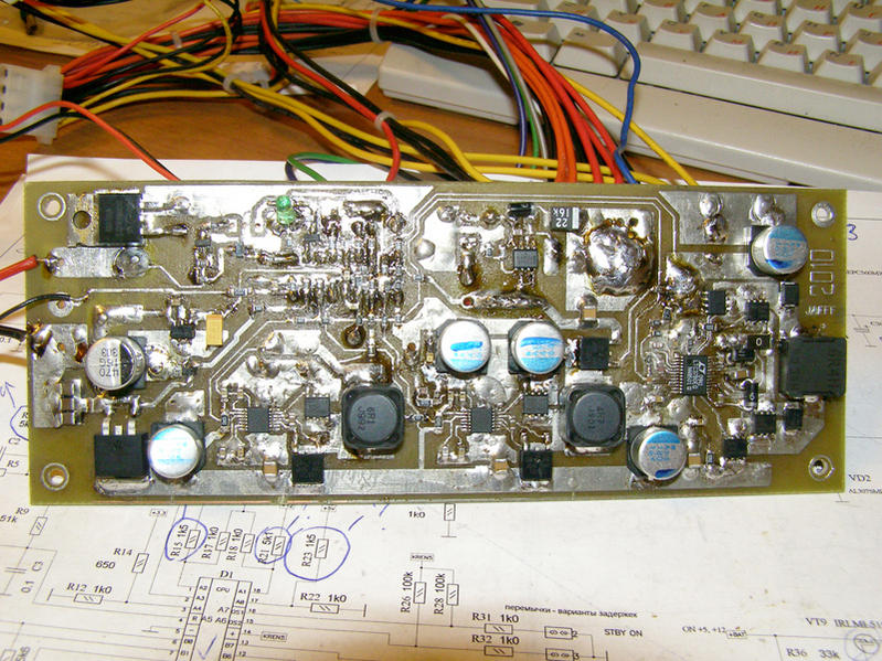

получилось прошить F818 другим программатором (Willem Eprom) все заработало сейчас тестирую БП, Albert.**** - респект и уважуха....

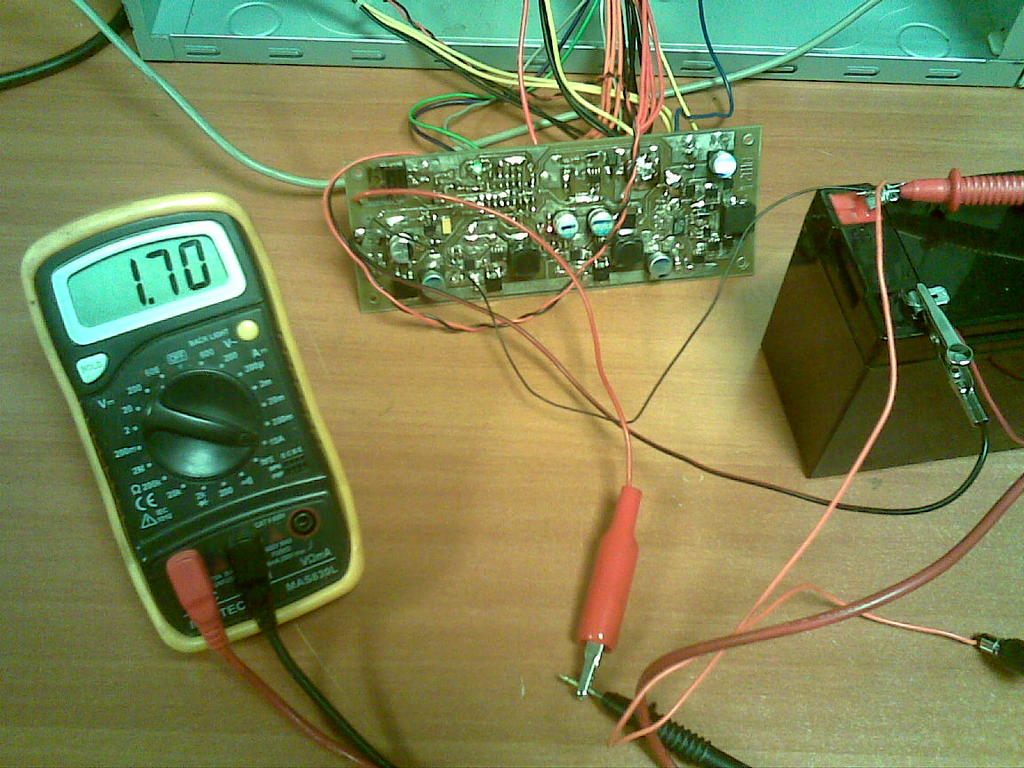

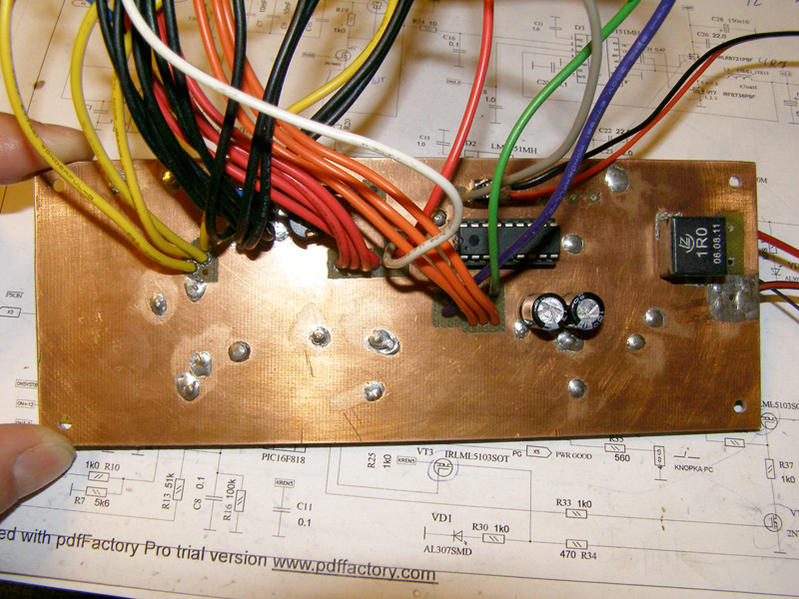

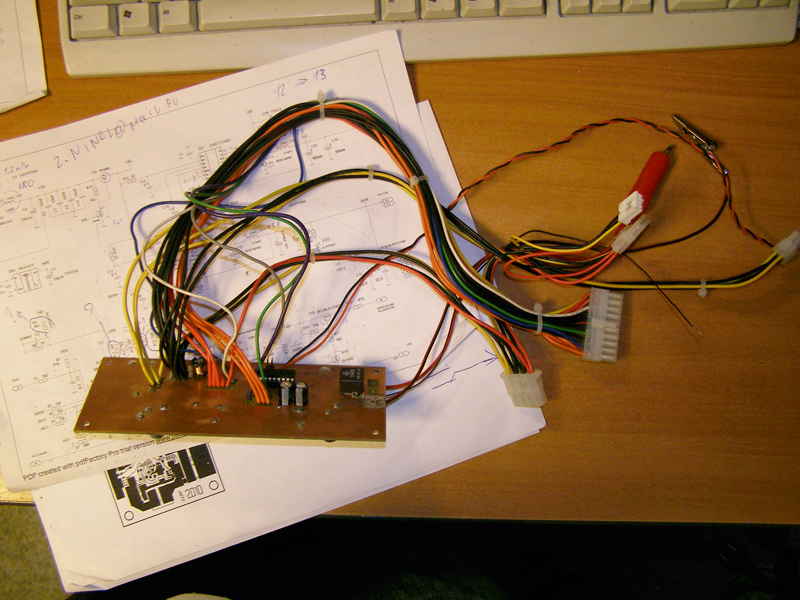

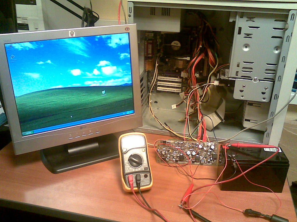

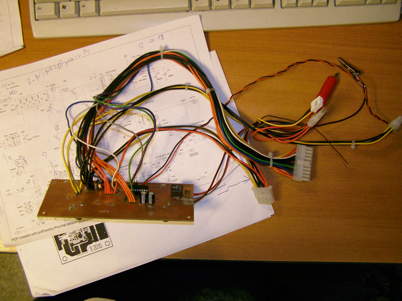

Вот что у меня получилось: винду ставил прямо с этим БП при работе DVD рома нагрузка 6 ампер, в обычном режиме 2.2 А а когда немного поработает 1.7 А
тесты продолжаются, а да забыл, мать старая GB GA-8GEM800 проц cel 2.0 память 256

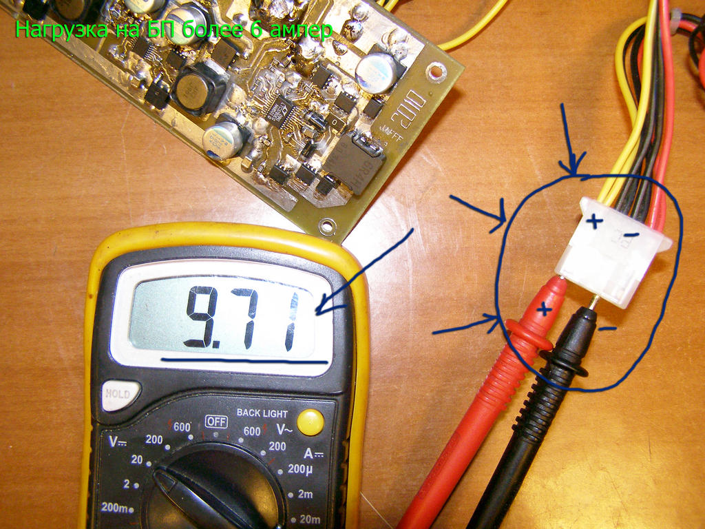

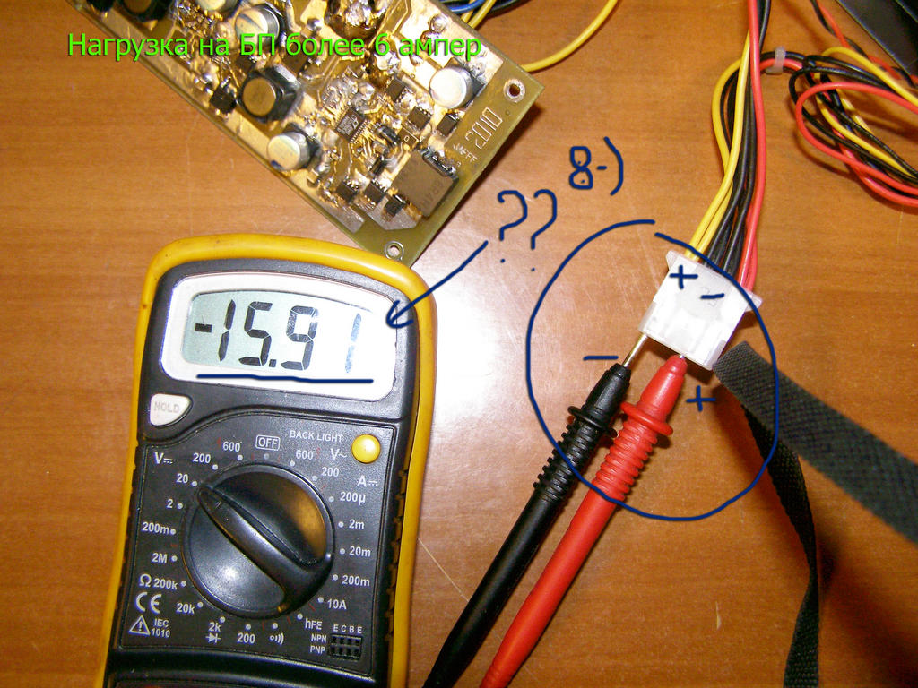

с мощной видюхой (условно мощной ati x1650 pro) процессором p4 3.0 выдает ошибку 6, помоему не правильно не может же быть 12 выше нормы при большой нагрузке...
1 - 3.3в меньше нормы
2 - 3.3в больше нормы
3 - 5в меньше нормы
4 - 5в больше нормы
5 - 12в меньше нормы
6 - 12в больше нормы <----
7 - 5вSB меньше нормы
8 - 5вSB больше нормы
при нагрузке более 6 ампер происходят чудеса, замеряю 12 в плюс к плюсу,м инус к минусу показывает меньше 12 в нооборот, больше
на фотках видно

интерессно.... , но не понятно...
(15.91+9.71)/2=12.81 и мыргает больше нормы...
интерессная арифметика... но по-моему где-то проблемы с минусом.... наверно...

Да... Интересное кино. Похоже я самодиагностику вписал, а в программе изменить не успел. (был у меня такой косяк) в этой прошивке 12в диагностируется наоборот - т.е. 6-я вспышка 12в меньше нормы. 5-я больше.
Думаю тут нужен осциллограф, при импульсных помехах может быть перекос. Похоже либо дроссель не тянет, либо выходной фильтр не справляется. если хочешь снять 6А, дроссель надо ампер на 10-12 по номиналу. Плюс один полимер способен сгладить нагрузку максимум 3А, а у тебя смотрю только один стоит. Посмотри чтоб не грелись ни кондеры ни дроссель.

Да нет, ничего не греется, кондеров напоял 1000х16 2 шт стало получше, завтра осцил подключу посмотрим чего покажет...
