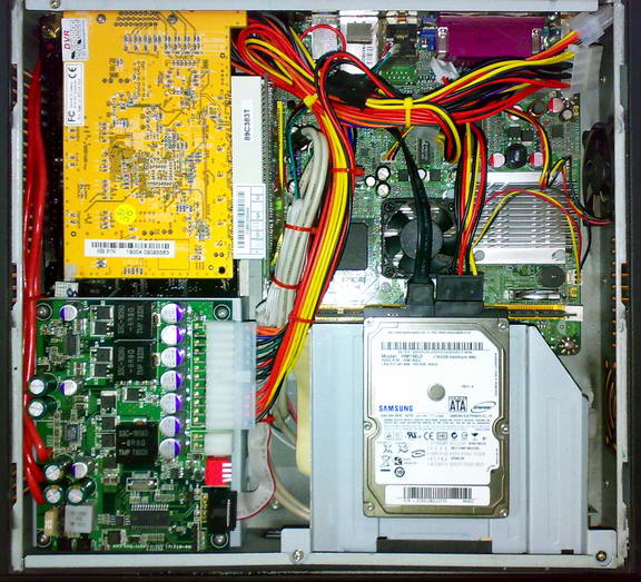

Прохаживаясь как-то по форуму, наткнулся на объявление о продаже БП M4-ATX на Украине, списался с продавцом. Оказалось у меня в городе Так у меня появился этот чудный блок питания.
После небольших раздумий винчестер занял место под CD-ROM, а вместо винчестера разместился БП. Разъем под отвертку был выпаян, а провода впаяны в плату.

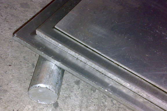

Для корпуса были куплены:
лист алюминия 300х300х5(6) 2шт
лист алюминия 300х320х2 1шт
кругляк диаметром 25 длиной 300
уголок 10х10 длиной 800

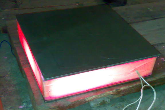

Проведенные испытания показали (чего и следовало ожидать), что при использовании нагрузки 60Вт без вентилятора не обойтись.
Но все-таки связываться с вентилятором не охота, поэтому для верхней крышки был куплен алюминиевый профиль 128х25х1000 1шт.
Будет чем заняться на выходных.

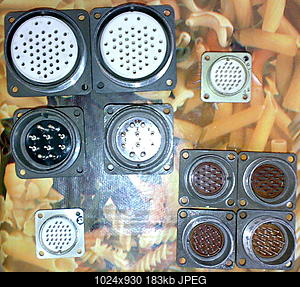

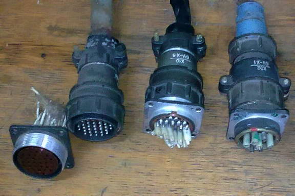

На выходных поеду на барахолку подбирать герметичные разъемы, ориентировочно такого типа. Если кто-то может предложить альтернативу, буду рад выслушать ваши мнения.

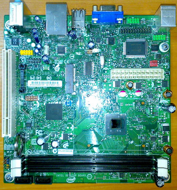

1. Intel D510MO, радиатор был удален с платы за ненадобностью.

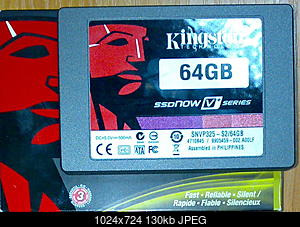

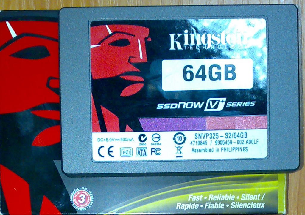

2. Kingston SNVP325-S2(64Gb), будет использоваться исключительно под хранение видеозаписей.

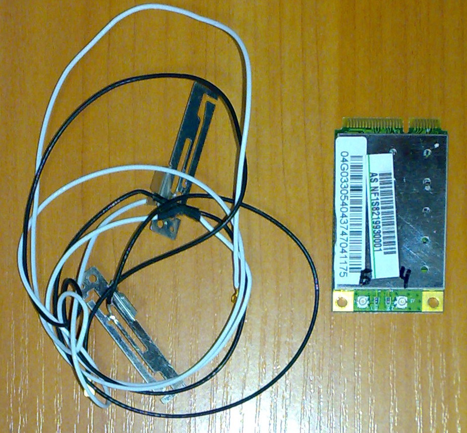

3. MiniPCI WiFi на чипе Atheros

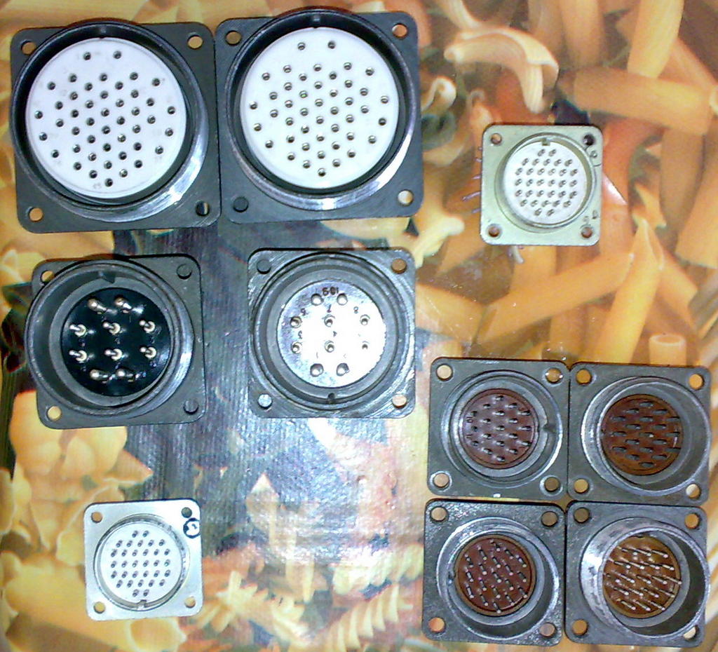

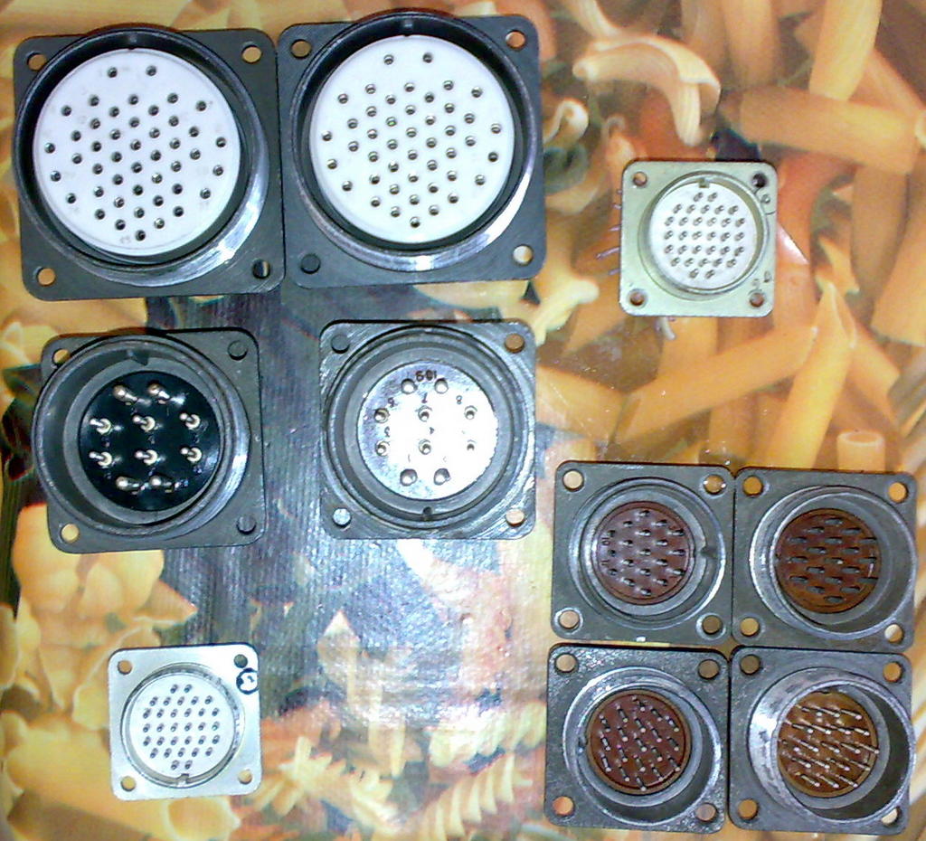

4. Куча разъемов, некоторые оказались даже не паяными. Все разъемы подбирались из рассчета по две штуки чтоб не выдергивать часть из автомобиля каждый раз когда что-то хочешь делать с компом дома.
