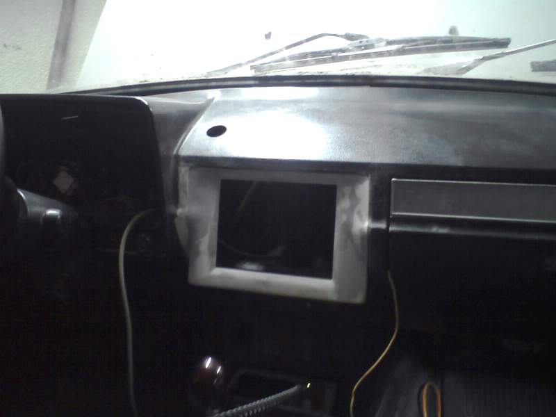

Всем привет.
В связи с отсутствием финансов и времени проект немного завис, но понемногу начинает оживать...

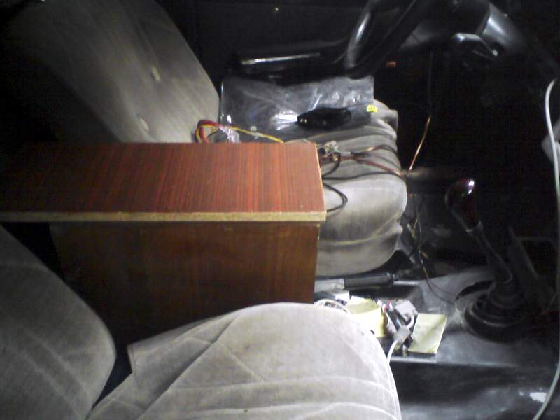

Почти доделал рамку под монитор (сильно прошу не пинать делал такое в первый раз)...
Рамочка для матрицы MI0800ET-1. Сделана из облицовки дверцы микроволновки ...
Для придания вида (чтоб хоть немного выглядело как продолжение торпедо и не было похоже на то что вырубили кусок и просто воткнули инородное тело) была использована шпатлевка по пластику Novol Bumper Fix.
Это еще черновой вариант.
Все торпедо и рамка скорее всего будет обтянута пленкой под карбон (кто как считает не сильно колхозно?).
Крепление рамки к торпедо осуществляется длинными болтами из бардачка и со стороны приборной панели.
Материнку и другие потроха планирую запихнуть в самодельный подлокотник.
Если кто что интересное подскажет буду рад почитать.

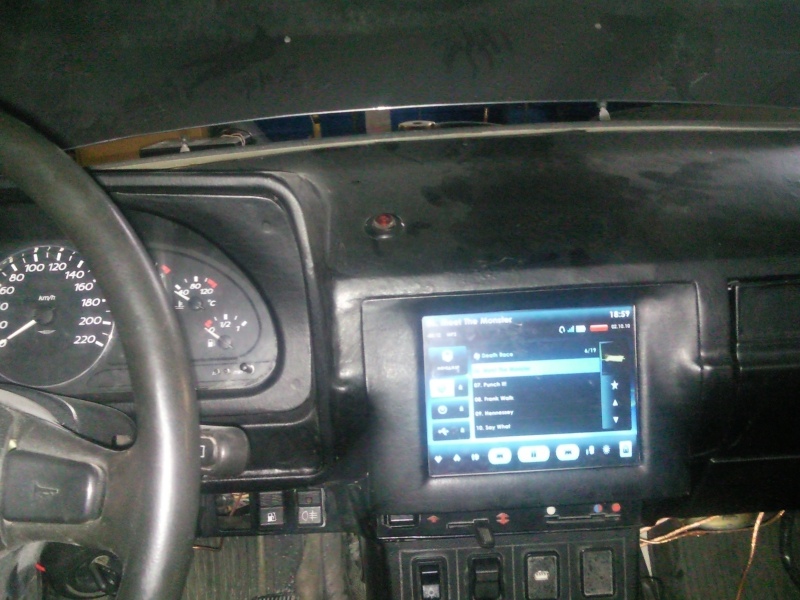

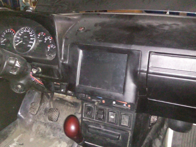

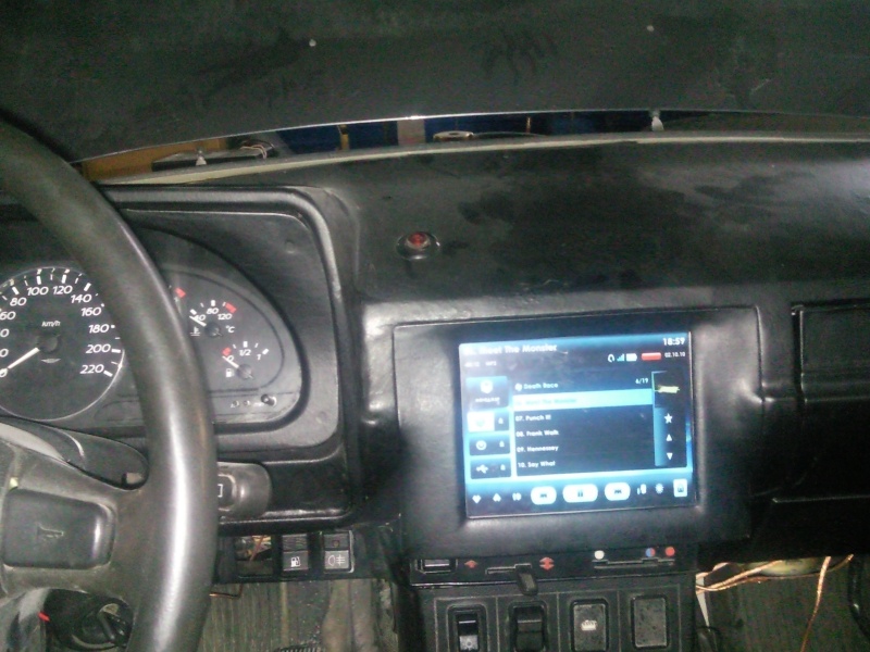

Вот и практически доделал я свой скромный проектик.
Доделал давно, только интернета не было сюда запостить.
Из изменений:
Мать Asus M4A785-M
Проц AMD Athlon II x2 245+
БП M2-ATX
Звуковая пока что X-Fi Surround USB.
Катаюсь с этим всем делом вторую неделю. Интересно сколько проживет винт в наших суровых условиях - за бортом -25 - 40 градусов.
Благо есть автозапуск и к моему выходу в машинке около +5 +9 градусов, но винт сразу не хочет стартовать.
Хотел торпедко с рамкой монитора обтянуть пленкой под карбон, но она довольно дорогая и сам ни разу ее еще не тянул, поэтому взял кожзам и клей и затянул кожзамом.
З.Ы. За пыль не пинать - машинка в это время стояла на покраске и без стекол
