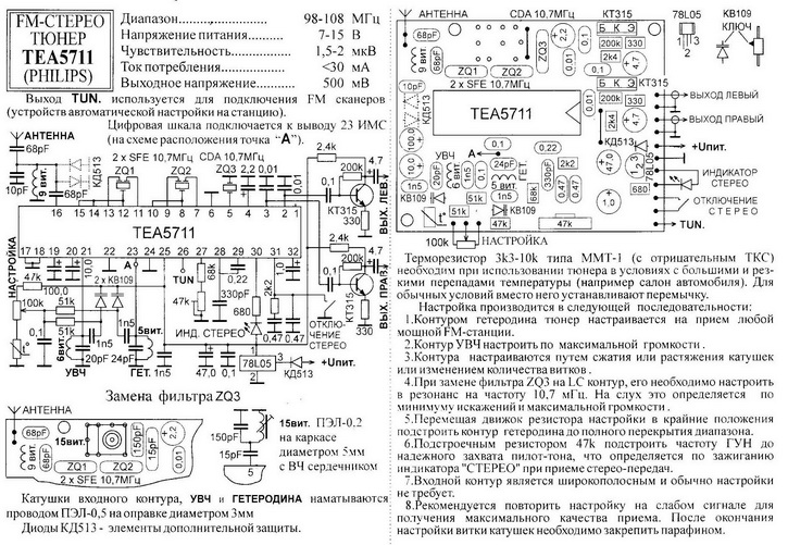

...схема его децл не доработана в части аудиотракта... это подтверждают тесты звучания девайса, который звучит не совсем естественно.
Есть идеи как это поправить?
Я посмотрел - как вариант воткнуть между выходом радиомодуля и выходным разъемом приемника пассивный регулятор тембра, с тем чтобы выровнять АЧХ. Сейчас там разделительная емкость стоит...
Или активный регулятор на ОУ.

Вот у меня тоже была мысль по поводу пассивного темброблока - дешево и сердито. У меня с уровнем выходного сигнала радиомодуля проблем нет (в акцессной программе и в "екзешнике" от Dadlic'а ставлю уровень громкости !5%!). Однако мне попадались радиомодули довольно таки "тихие" - так что этот вариант подойдет не всем. Тогда - ОУ, но для него двуполярное питание городить надо...
Поначалу вроде все нормально было - а щас прислушался что ли... как-то действительно неестественно звучит...

Внимательно посмотрев на ТВОЮ плату, которая мелькала на форуме, если она использовалась без изменений, то в упор не обнаружил там элементов частотной коррекции на выходе. Для тех, кто не знает, что это курим гугл
на предмет De-emphasis, а также схемы магнитол-доноров, там ничего не забыли поставить точно
А эквалайзер здесь почти ни причем А Sfinks_m был просто не в курсе об этом. Что-то все быстро забыли, откуда растут ноги в этих девайсах...

Ну схемы нет...но скажу проще что на выходе в качестве деэмфазиса используется обычный кондюк с выхода на землю (фильтр первого порядка), номинал которого зависит от выходного сопротивления стереодекодера приемника и входного сопротивления приёмника сигнала (в данном случае входное сопротивление звуковой карты). Чтобы звуковуха не влияла на эту цепь нужен буфер либо на транзисторе либо на ОУ. Так как у FM полоса частот ограничена диапазоном 30-15000гц, желательно (я бы сказал необходимо) поставить фильтр ВЧ с частотой среза 15 кгц второго порядка на ОУ. Ибо в свою бытность экспериментировал на приемниками со
стереодекодерами и вот на выходе также присутствовала частота в 19кгц(так называемый пилот тон. Он должен быть вообще подавлен), которая очень неприятно сказывается на качестве в верхах муз.диапазона.

Внимательно посмотрев на ТВОЮ плату, которая мелькала на форуме, если она использовалась без изменений, то в упор не обнаружил там элементов частотной коррекции на выходе. Для тех, кто не знает, что это курим гугл...
Я и не говорил что они там есть. Моя ошибка была в том, что я действительно, забив на все, тупо вывел аудио выход радиомодуля наружу и все...
Что такое элементы частотной коррекции я знаю.
...Чтобы звуковуха не влияла на эту цепь нужен буфер либо на транзисторе либо на ОУ... ...и вот на выходе также присутствовала частота в 19кгц(так называемый пилот тон. Он должен быть вообще подавлен), которая очень неприятно сказывается на качестве в верхах муз.диапазона.
Вот оно! Вот где собака порылась! Видимо этот самый пилот-тон на мозги и давит!
Пассивный темброблок, я так понимаю, ситуацию не спасет - нужен именно буферный усилитель. Ушел на Вегалаб...
Я про эту коррекцию талдычил еще в теме "надо что-то делать с радио", все дружно пропустили это мимо ушей. Кроме того, в схемах которые выкладывал я, все необходимые элементы присутствуют.

Вот для примера схемулина типовая: нужные кондёры на выводах 2 и 3
