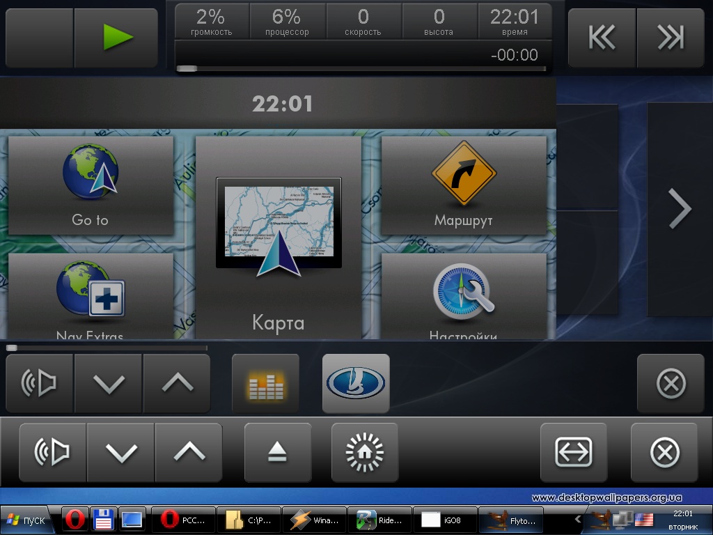

Проблема со встройкой IGO.
Название: Точечный рисунок.jpg
bobayn вне форума   Ответить с цитированием
Старый 31.03.2010, 08:18   #77
Bersenev
Аватар для Bersenev
Регистрация: 23.04.2009
Город: Ставрополь
Регион: 26
Машина: Opel Zafira 2007
Сообщений: 5,275
Сообщение от bobayn Посмотреть сообщение
А в чем проблема то?
Igo немаштабируется. Если используешь Igo 800х480, то и шаблон экрана надо выбирать так чтобы при твоём разрешении монитора ОКНО ПРОГРАММЫ соответственно бало 800х480. Так что выбери другой шаблон. Допустим такой
А строка снизу это меню РЕЖИМА НАЛОЖЕНИЯ. На мониторе с разрешением 1024х600 её видно не будет. Если нажать на область с показателями, то оно появиться на экране. Правда данная реализация меню наложения оказалась для меня неудобной, поэтому буду переделывать по другому.
