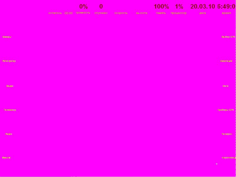

а подскажите пожалуйста
запускаю скин - вижу картину на скрин-шоте
что я не так делаю?
Старый 20.03.2010, 18:19   #323
Bersenev
Аватар для Bersenev
Регистрация: 23.04.2009
Город: Ставрополь
Регион: 26
Машина: Opel Zafira 2007
Сообщений: 5,275
что я не так делаю?
Судя потому что нет нулей в СКОРОСТИ и ВЫСОТЕ, у тебя стоит РР версии раньше декабря прошлого года, используемые здесь переменные появились с декабря. Поэтому для начала установи последнюю версию РР, а потом посмотрим.
Старый 20.03.2010, 18:20   #324
Z@GR
Аватар для Z@GR
Регистрация: 20.12.2005
Сообщений: 1,625
действительно - у меня старючая версия РР
поставил ЭТУ и всё нормально работает...

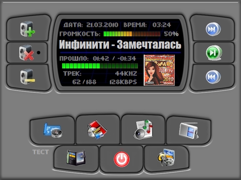

А как вам такое...
Ничего не напоминает ...
Если честно подумал, что это шаг назад
У меня сейчас собственный скин имеет подобный дизайн. На практике - не очень удобно. Пользоваться "тачем" безусловно очень удобно, но функционал раскрыть сложновато. Пока докрутишь до нужной иконки - ой как это неудобно... Нечаянно подольше нажал - вместо запуска уходишь в настройки... в машине это не очень удобно особенно когда за рулем и в движении.
Кроме того, пропала одна из главных "фич" - прозрачность экрана с возможностью установки своих фоновых картинок.
Опытном путем установлено - оптимальный размер "кнопки" на экране 60х60 пикселей. Пальцем любого размера можно попасть куда надо. Важно чтобы все нужное было на своих местах.
Хм... лично с последним я и маюсь... Как только смогу победить, нарисую альтернативные варианты экранов под 800х600 для функционала этого скина.
Само по себе рисование займет не более 2-3 дней, а вот "обкатка"...

Сообщение от AndrewSha Посмотреть сообщение
Хм... лично с последним я и маюсь... Как только смогу победить, нарисую собственные варианты экранов под 800х600 для функционала этого скина.
Это шаг не вперед или назад, а в сторону. Т.е. я это делаю для того чтобы можно было раскрыть потенциал РР. А всё познаётся в сравнении. Поэтому и делаю его максимально похожим на CF3.
А необходимость нажимать много кнопок, мне и самому не нравится, поэтому и делал первый скин для себя. А многим нравиться как в CF, поэтому и делаю для других. По сравнению с первым скином, этот в течении месяца закончу. 50% уже сделано.

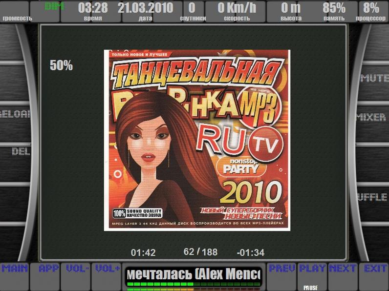

Кстати прозрачность оставлена, хотя и не такая как в предыдущем. Это позволяет менять внешний вид скина (хотя и не так координально). Допустим так
По поводу размера кнопок. Я думаю что немного некорректно говорить о размере кнопок в пикселах. Для каждой диагонали оптимальнам является свой размер кнопки. Допустим если я у себя на 9 дюймовом мониторе меняю разрешение с 1024х600 на 800х600, то размер кнопки в пикселах меняется, а в милиметрах нет.
А скинов будет два. А если нарисушь картинки, то и три.

А вот что ещё сделано: Выбор GPS, Приборы, Фото, Коды регионов, Камеры, Погода.
Кстати Погода реализует теперь все возможности плагина, т.е. можно искать погоду прямо из скина, запоминать 10 городов.
