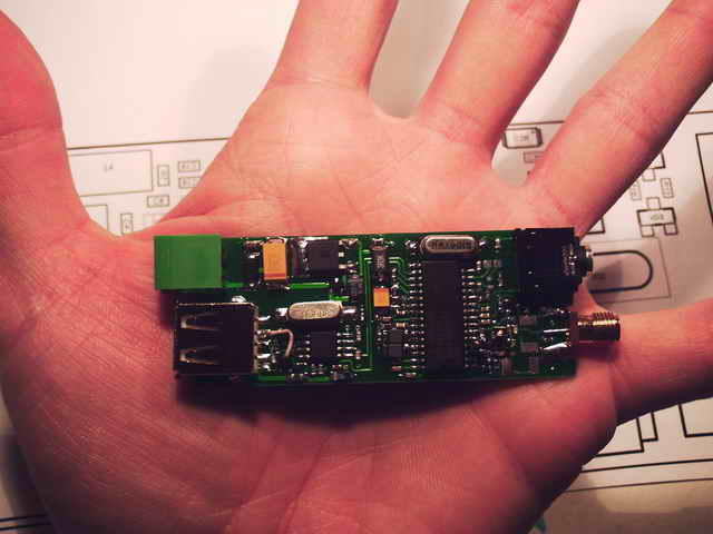

1. Видел решение с магнитольным тьюнером - мне не нравится. Неизящно. К тому же львиную долю цены съедает сам тьюнер.
2. Силабз, который на кармониторе предназначен для использования дома/в офисе. Не более. Мы же говорим про автомобили.
3. Правообладателем конструкторской документации на приемник Z-Radio являюсь не я. Однако проект сгинул ввиду различного рода сложностей. Одна из них - чипов более не производят (Discontinued). Тупик.
4. Что бы что-то продать, нужно что-то иметь. На данный момент продавать то что я уже имею я не намерен. Свой интерес я описал в первом посте. Деталей в приемнике, без учета монтажа: 1300р.

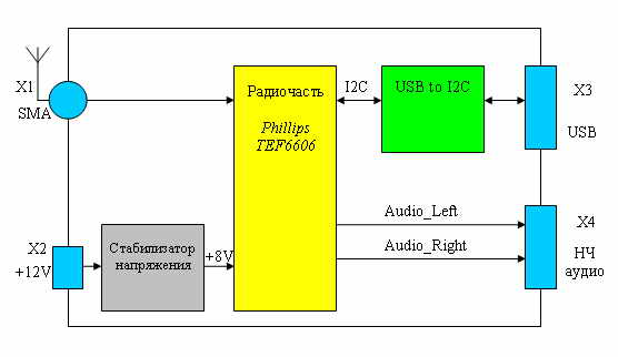

То, что у меня в руке:
1. Радиочасть: Phillips TEF6606.
2. RDS: нет.
3. Аудиовыход: низкочастотный.

Название: block diagramm.jpg

в моем понимании USB девайс - это все-таки USB девайс, соответственно звук тоже должен идти по USB, а не по аналогу. это несколько удорожает решение, но это будет правильное решение, законченное.
Однозначно, и без того хватает лабуды которую можно повесить на линейный вход системы.

Предлагаю следовать стратегии: "от простого к сложному".
На первом этапе - девайс с минимальным функционалом и с минимальной ценой.
Как правильно было замечено RDS и USB-звук удорожают изделие. Если будет спрос - сообща сделаем и это.
