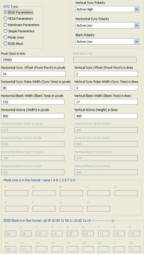

Скажите,как настроит матрица от еее 7" в биосе.В windows работает,с файлами от TinyQ в биосе цветние полоски.EDID 8E 0B 20 C0 30 E0 11 10 10 50 13 00 00 00 00 00 00 1C.Внешний монитор работает на болшой резолюцей,но можно подстройт биосе

В windows все в порядке,у матрице нет EDID,незнаю как подстроит биосе,при manual resolution в биосе 800x480,что прописат в нижние строки.Работает при 800x600 с върезание ниже

sdslavi, можно попробовать так

Пробовал так,ничто не получилос,белъй фон ,полоски нет,вручную задал и для 800x600,калкулирал,снова ничего не получилас,проблем можно у меня,кто нибуд с 7" можно споделит как подстроил.Понеделник можно сфоткат.
