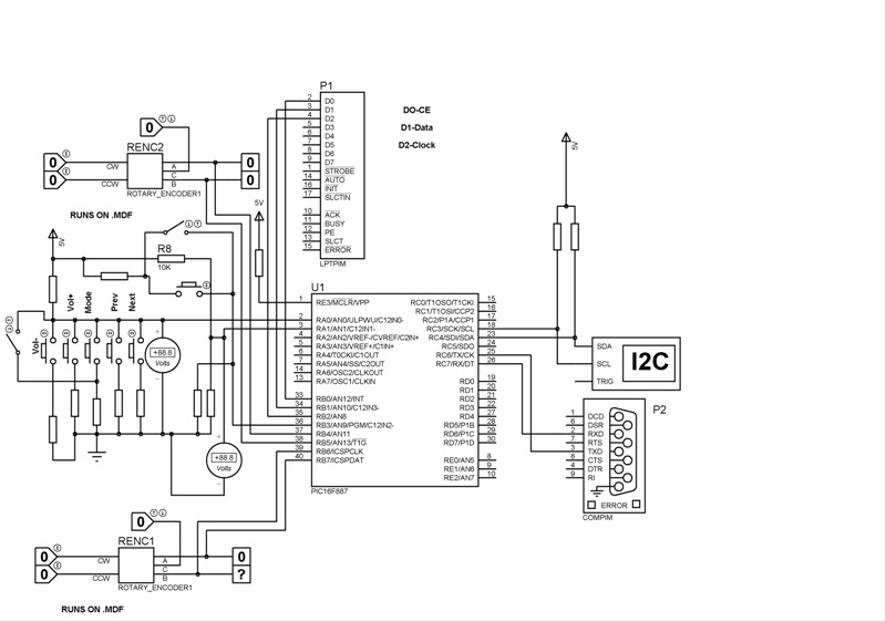

базовые можно найти в этой http://www.compcar.ru/forum/showthre...?t=3953&page=4 ветке. А на чем собираетесь i2C реализовывать?
Я с PICами дружу, на них и разрулю.
Сейчас собираю аналог "магнитолы", а именно:
1 регулятор громкости и селектор входов на TDA7318;
2 управление радио LM7001 как с компом, так и без;
3 адаптер рулевых клавиш;
4 регулятор подсветки монитора.

Про настройку сигналов непонятно.
Не сигналов, сорри - выводов. Какой пин на LM какому пину в ардуине соответствует.
Да можно конечно, только смысла в этом немного. Лишние сложности.
