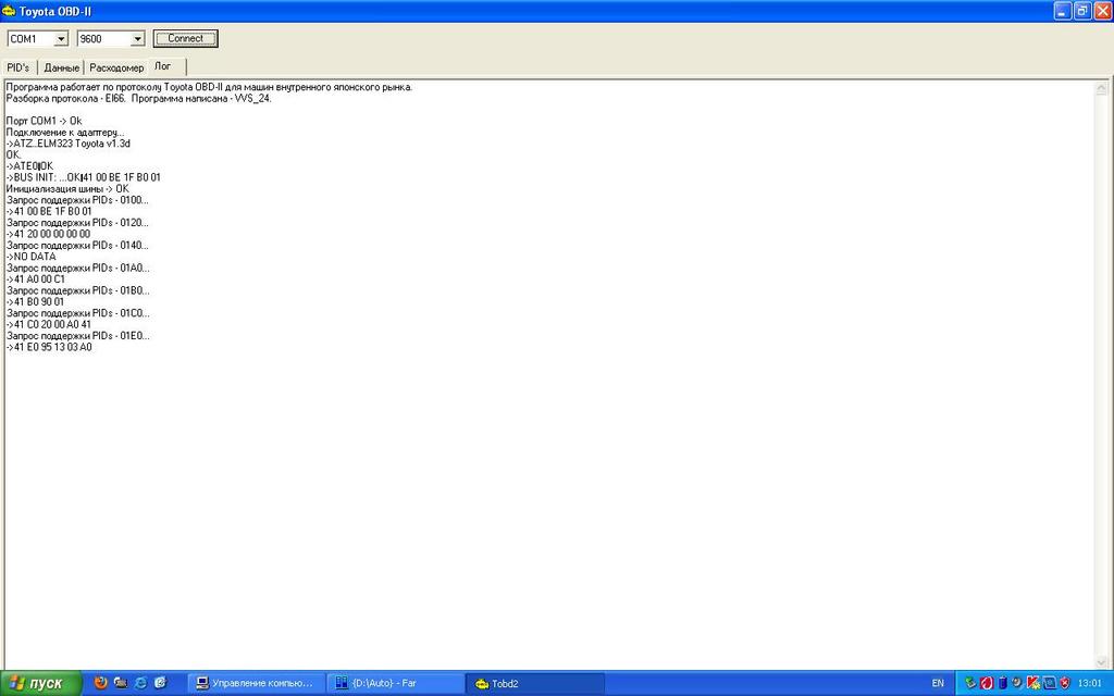

Добрый день. Спасибо Вам огромное, за проделанную работу... очень давно следил за этой веткой, пока вот в декабре не забрел и не увидел прогресс.
Закупил детальки для версии КОМ, прошил микруху с помощью набора BM9215 (кстати, для тех кто как и я делает это впервые, в моей программаторе неправильно указана перемычка использования внешнего питания). Помучился с подключением к ком разъему...
и вуаля.. заработало.... есть некоторые данные....
но вот с tobd2 возник казус, зависает, на вложении видно последний пид, при этом светодиод Kline периодически помаргивает, а программа висит... активности на ком порту нету...
P.S. Счас только что проверил сканер на другой машине, так вот после 1е0, двигатель глохнет, а сканлут подвисает адаптер, пока не выключишь обработку 6-го байта.. (версия прошивки 1.3d, версия tobd от 20.12)
Это у меня адаптер кривой или руки?

Попробуй другую версию TOBD2. Ту что я выкладывал 20.12 у себя не тестировал, возможны глюки.
Люди! Пишите на каких двигателях проверяете при возникновении глюков.
Не совсем понял про отключение 6-ого байта. Эта проблема была на оригинальном адаптере ELM. К нашему она отношение не имеет.
