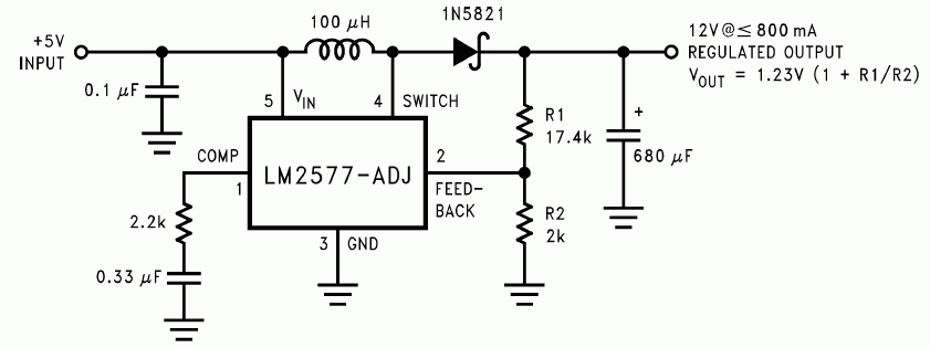

З.Ы. Да, стабилизатор на 9В по прежнему греется не по детски... Потребление 210мА, вот такой тюнер, блин... Хотел избавиться от 12В, сделать DC/DC 5-9В, а они все по 100мА.... Никто не подскажет какую микруху взять можно, чтобы держала 250мА?

Да не, я из 5В->9В получить хочу. Хочется оставить один USB.

Сразу вспомнил LM2577
Выходное напряжение регулируется резисторами R1-R2
