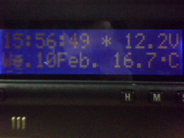

Electron,последная версия контролера очень хорошая,но есть некоторие баги с английском прошивке.Прилагаю фотки.Проблем с значок,отображается remout,при pc off,и произволного показания CC для температур.Можно отредактироват ето?

sdslavi
Спасибо за отзыв. Постараюсь исправить в ближайшее время.
P.S. Что у вас за дисплей? У кого то ещё есть проблемы с отображением ремоут-статуса?

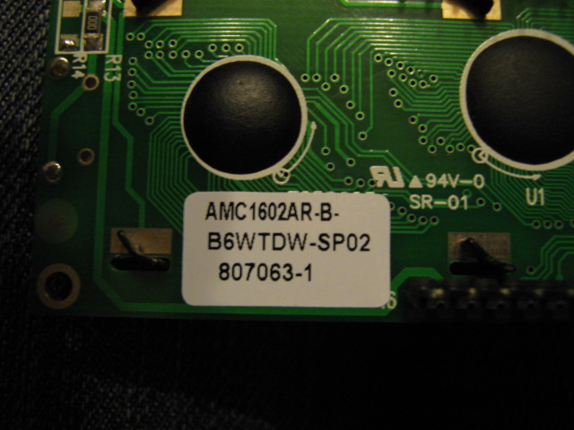

У меня дисплей AC-162ESUQW-56H. Пробовал и OD-AMC1602AR-B-B6WTDW тоже проблем.С руской прошивке все в порядке,с английской-проблем.

Обновлённые версии прошивок 5.40
Изменения:
1.Ремоут-статус в обоих версиях "*" - при включеном и пустота при неактивном состояниях.
2.Корректное отображение температуры, неподвижно в правом нижнем углу.
3.Добавлена возможность ручного выключения CarPC в любом режиме (ранее при включенном зажигании этого сделать не получалось)
4.Косметические изменения в меню русскоязычной версии... память контроллера под завязку((
Протестируйте пожалуйста, у меня пока такой возможности нет
