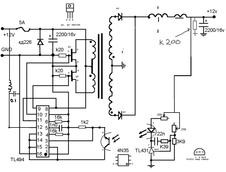

вот в итоге под правленая схема
вообще то с этой схемы можно + и - снимать

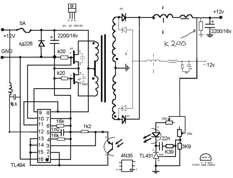

вот так вроде на -12

Hmelik, а какие параметры катушки фильтра питания TL494?

дроссель вырвал с китайского комп блока чисто для фильтрации и без него будет работать на ура.
а вот конденсатор (0,001 мф ну где та так) поставить на транзисторы мне посоветовал разработчик промышленных блоков, очень грамотный в этом вопросе.
Ну что я и сделал, сразу поменялась геометрия импульсов и пока полёт нормальный.
И ещё где-то на контроле напряжения советовал чтоб затормозить реакцию блока на скачки напряжения но я забыл куда))

Сообщение от Hmelik Посмотреть сообщение
а вот конденсатор поставить на транзисторы мне посоветовал разработчик промышленных блоков
А если вместо этих кондеров поставить диоды? Так, вроде, по типовой схеме. Опять же будут гасится выбросы, вызванные ЭДС самоиндукции и исключится протекание сквозного тока через транзисторы. Может это решит проблему с переодическим выгоранием транзисторов.
