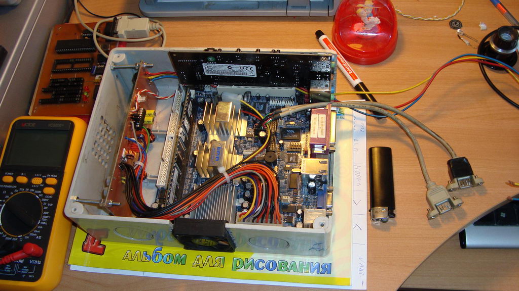

Вот поставил в старый корпус. После БП СЛ - освободилось немного места. Теперь можно корпус укоротить немного. А если БП поставить над мамкой, то корпус можно укоротить аж на 10см почти.
Поеду на работу (в автосервис) , попробую все поставить обратно.
ИСПЫТАЕМ!!!

В общем первый день полет нормальный. Сбоев нет. Прокруты стартера держит.
Ночью должно быть холодно,посмотрим что будет с утра, как холод переносит.
Заметил косячек сразу - забыл включение усилка прописать в программе . На днях допишу. Атак все гуд. Весь комп жрет 1.5А - думаю неплохо
