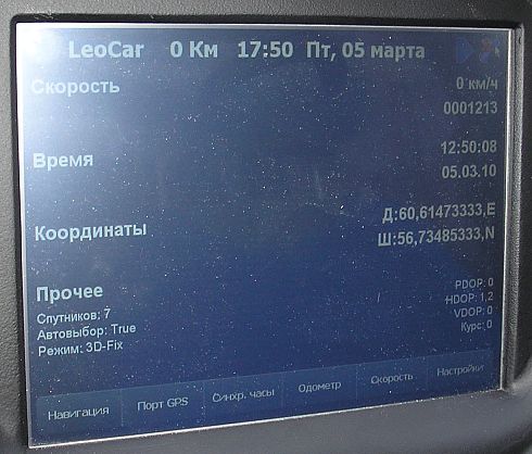

После смены GPS приемника на JJ-Connect H-SENSE появился глюк, когда машина едет и отображается скорость ну и вообще все данные, все в порядке, остановился и сразу значок спутника показывает что GPS не работает – то есть крестик красный появляется, хотя другие данные кажет, снова поехал крестик пропадает. И так постоянно. Если присмотреться на фото видно!
Есть такое дело. Программа определяет наличие сигнала спутников по изменяющимся координатам. Если они вообще не меняются 10 секунд подряд - ЛеоКар думает, что связь потеряна. Постараюсь что-нибудь придумать. И надеюсь, что скоро все же осилю обновление!
